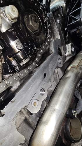

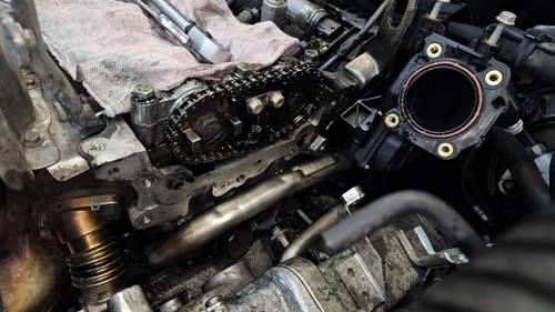

Gude,
habe meinen gerade in der Werkstatt.
Jetzt wo alles auf ist wird gewechselt. Hätte ich es vorher gewusst, hätte ich mir den Wechsel gespart, da zwischen Kette und darunter liegendem Metall noch deutlich Platz ist. Vgl. Foto.

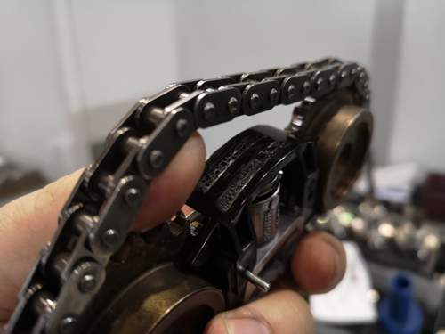

Wieviel hat er gelaufen?
Schau dir mal den Kettenspanner an.
Bei mir mit 152000 km war die Kette unten auch nicht am schleifen, aber sie hatte oben schon Spiel.
Die Laufschienen hatten aber richtige Aufspuren.

@Fluppi1 schrieb am 14. November 2024 um 14:24:26 Uhr:
Gude,
Man kann aber nicht mal eben auf die Schnelle kurz kontrollieren, wie viel Platz die Kette noch hat um vllt nicht unnötig früh zu wechseln. Verstehe deinen Punkt.
Evtl. hätte deine alte Kette und Spanner in 1-2tkm angefangen sich immer weiter zu längen, da steckt man aber eben nicht drin.
Jetzt solltest du zumindest 120tkm wieder Ruhe haben.

Hatte hier im Forum mal ein Zafira Taxifahrer mit B20DTH gelesen, da ist die Kette erst nach ~286tkm gerissen. Also man sieht, dass es auch sehr lange ohne gehen kann, aber viele Beiträge hier zeigen auch das Gegenbeispiel und auf so ein Glücksspiel will ich mich persönlich nicht einlassen. Der Kettenwechsel ist in Summe auch weitaus günstiger als ein AT-Motor.
Mein erster Kettenwechsel war bei ~116tkm und der Spanner schon komplett ausgefahren und die Kette schliff schon am Block.
