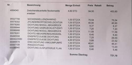

Wie hoch waren bei euren Reparaturen eigentlich die Kosten für die Teile?
Mein Opel Händler hat mir 900€ nur für die Teile aufs Angebot geschrieben, zusätzlich zu 700€ für die Arbeit. Das scheint mir doch sehr hoch nur für die Kette und ein paar Dichtungen.
Kulanz wurde übrigens abgelehnt wegen einer einzigen fehlenden Inspektion die der Vorbesitzer nicht hat machen lassen.

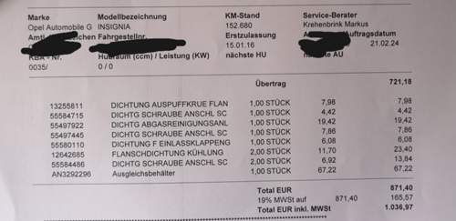

Das habe ich bei Opel bezahlt.
Der Ausgleichsbehälter wurde auch getauscht.
970€

@HEINi500 schrieb am 6. September 2024 um 10:26:20 Uhr:
970€
Für einen FOH ist das günstig.
In welchem Raum war das?
Ich hab für meinen bei einem Bosch Dienst 600€ bezahlt.
Drei FOH vorab angefragt: einer hat nicht geantwortet, der zweite war sich nicht sicher und wollte zwischen 1800-2000€ haben und der dritte kam mit 1400-1600€ ums Eck, NACHDEM ich ihm erklären musste, dass es hier eine Steuerkette an der Nockenwelle gibt. Das lässt tief blicken...
Da war der Termin bei dem Bosch Dienst schnell gemacht.
Raum Osnabrück, Georgsmarienhütte.
Ich war der 2 Kunde mit der Kette.
