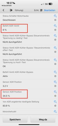

Hallo habe auch Probleme bei meinen Insignia CT 170PS Diesel
Es kommt beim beschleuchnigen oder Gas geben mit leichter Russ aus dem Endrohr
Habe auch bereits einiges geprüft.
- System auf dichtheit geprüft —> ohne auffälligkeiten
- Luftmassenmeser getauscht —> ohne erfolg
- Ansaugrohr sowie AGR Ventil gereinigt —> ohne erfolg
- Drosselklappe auch gleich mit gereinigt —> ohne erfolg
Lifedaten vom AGR Ventil mal beim fahren beobachtet. Diese kommen mir komisch vor da der Befehl z.B. auf 11% steht und das Ventil auf 34% Rückmeldung gibt. Das sollte doch nahezu identisch sein oder nicht ?
Sollte ich dieses mal tauschen oder fällt euch noch was anderes ein ?
Life Daten AGR
Vielleicht solltest du entweder nen neuen Thred aufmachen oder einen passenden suchen.
Das Thema dieses Threds ist ein anderes.
Ruß hinten raus deutet eher auf nen defekten DPF hin. Der sollte den Ruß ja rausfiltern, unabhängig davon ob der Motor zu viel Ruß produziert oder nicht. Hatten hier schon einige, ich selbst auch.
