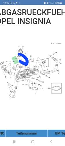

Durch Rohr 11 kommen die Abgase vom Krümmer zum AGR Kühler, Durch Rohr 14 gehen die Abgase vom AGR Kühler zum Saugrohr.

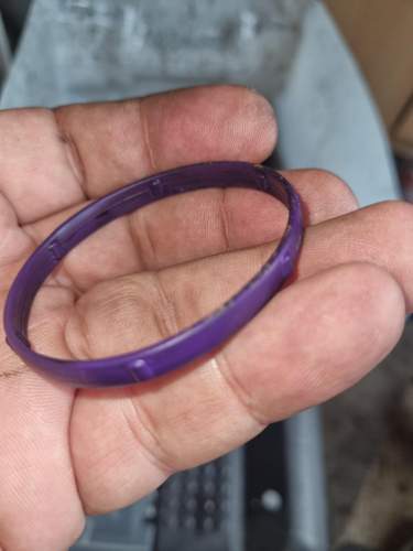

Dran denken dass unter dem AGR Ventil noch ein Metalldichtring sitzt. Den würde ich erneuern. Auch aufpassen das der Dichtring beim Einbau präzise drin sitzt. Der verrutscht leicht.
Zitat:@dernetteeddie1978 schrieb am 7. Juni 2025 um 16:24:33 Uhr:
Durch Rohr 11 kommen die Abgase vom Krümmer zum AGR Kühler, Durch Rohr 14 gehen die Abgase vom AGR Kühler zum Saugrohr.Dran denken dass unter dem AGR Ventil noch ein Metalldichtring sitzt. Den würde ich erneuern. Auch aufpassen das der Dichtring beim Einbau präzise drin sitzt. Der verrutscht leicht.
Leider kein Metall dichtring nur Kunststoff anbei bild

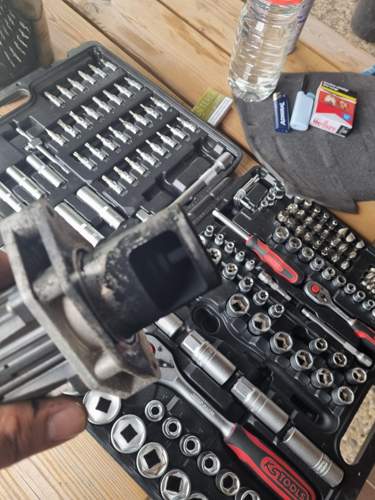

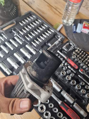

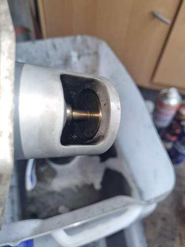

So , gereinigt... die Rohre habe ich in ruhe gelassen...
Ergebnis anbei... kann man agr auf Funktion prüfen bevor man den einbaut?
Sollte der leichtgängig sein oder sonstwas?
Bild #211551993
Bild #211551996
Du kannst es nur mit nem OBD Tester auffahren. Anders lässt es sich nicht öffnen.
Daher ist das mit dem reinigen auch so ne Sache. Schon sinnvoll aber wenn das Ventil an seinem Sitz undicht ist dann bekommst du es da nicht sauber wenn du es nicht auffahren kannst.
Kannst aber oben etwas Diesel reinfüllen und schauen ob es dicht ist.

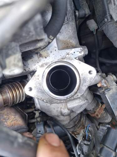

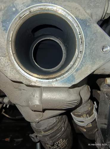

Der Metallring sitzt im AGR Kühler im Schacht
Hier noch ein Bild
Bild #211552032
Zitat:@dernetteeddie1978 schrieb am 7. Juni 2025 um 16:50:32 Uhr:
Hier noch ein Bild
Danke, habe ich kontrolliert, sitz und dichtet habe ihn in Position gebracht.
Bild #211552074
Den Ring sauber zu machen wäre noch sinnvoll

Hallo Snop77: mit welchem Mittel hast Du das AGR Ventil so sauber bekommen?
Danke für eine Info.

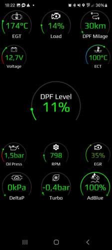

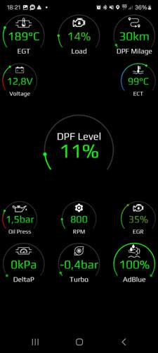

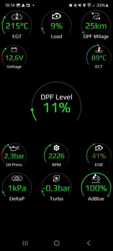

Ich habe mir nicht getraut denn raus zu fummeln , da ich kein Ersatz für den habe...habe den gut positioniert,bin jetzt 15km gefahren alles dicht und OPL zeigt auch gute Werte beim AGR ... anbei bilder.
@dernetteeddie1978 vielen Dank für deine fernunterstützung hast mir mein Tag gerettet!

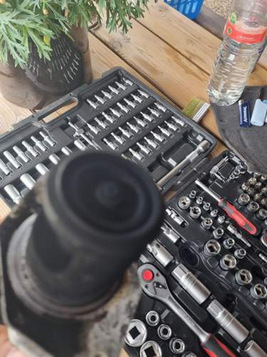

Zitat:@Stihl66 schrieb am 7. Juni 2025 um 18:17:12 Uhr:
Hallo Snop77: mit welchem Mittel hast Du das AGR Ventil so sauber bekommen?Danke für eine Info.Viele Grüße

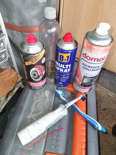

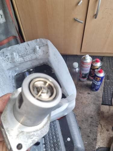

Mit Verlaub, aber ohne Gewährleistung:)

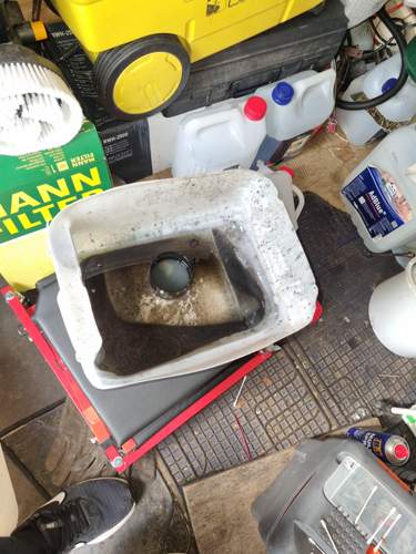

Ca. 30 Minuten in Diesel eingeweicht , dann mit bremsenreiniger und Zahnbürste ... dann meine Frau beklaut Backofen/Grillreiniger nochmal ca 10minuten danach nochmal mit Diesel abgespühlt ... zum Schluss,es gibt bei Action so ein spray 8 in 1 die ist mein Favorit der reinigt und schmiert auch gut... mit dem nochmal abgedutscht .
Anbei Bilder.
Vg,
Snop77

@Snop77
Ich persönlich glaube, dass Ihr Abgasrückführungssystem (AGR) nicht so verstopft ist, wie es sein könnte (und so problematisch sein könnte). Es ist feiner Ruß, der bei Diesel normal ist.
Was die Reinigung betrifft: Backofenreiniger wirkt Wunder bei Ruß/AGR, ABER ... testen Sie ihn 10 Minuten lang auf einem Stück Alufolie. Wenn er sich nicht auflöst, ist er bedenkenlos zu verwenden. Sollten Löcher sichtbar sein, verwenden Sie ihn NICHT.
Personally I think your EGR isn't as clogged as it could be(to make problem), its fine soot that's normal for diesel.
Regarding cleaning, oven cleaner do miracle on soot/EGR, BUT...test it on peace of aluminum foil for 10min. If it don't dissolve it then it's safe to use. If holes show DONT use it.

Zitat:@Snop77 schrieb am 7. Juni 2025 um 18:46:17 Uhr:
Zitat:@dernetteeddie1978 schrieb am 7. Juni 2025 um 17:12:30 Uhr:Ich habe mir nicht getraut denn raus zu fummeln , da ich kein Ersatz für den habe...habe den gut positioniert,bin jetzt 15km gefahren alles dicht und OPL zeigt auch gute Werte beim AGR ... anbei bilder.@dernetteeddie1978 vielen Dank für deine fernunterstützung hast mir mein Tag gerettet! Vg,Snop77
Gerne.
Den Ring rauszunehmen wäre unkritisch gewesen er ist wirklich nur so reingelegt. Man kann ihn mit nem Finger raus nehmen und einfach wieder reinlegen.
Aber passt schon.
