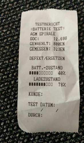

Habe eine neue Batterie eingebaut und nun läuft auch Start Stop... Alte Batterie habe ich prüfen lassen. Hatte noch 12.69 V aber 40 Prozent Leistung!
Wenn die Batterie langsam den Geist aufgibt hat dein Auto auf einmal ein komisches Eigenleben.
Ich denke auch das deine Starterbatterie defekt ist.

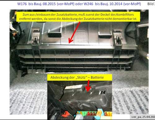

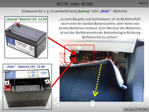

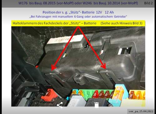

Startbatterie (Backup-Batterie) , rechter Fußraum, hinter einer Verkleidung, kontrollieren, also nicht die Starterbatterie.
Hans2022
Hallo Community,
bei dem W246 befindet sich ab 11.2014 keine s. g. Stützbatterie = 12V 12Ah mehr an Bord.

Hatte vorgestern Getriebeprobleme wegen der Starterbatterie . Sie war zwar zu 85 % geladen , aber hatte nur noch 35% Leistung .
Neue Batterie, und alles funktioniert einwandfrei .

Das ist so leider nicht richtig. Auch die Modellpflege hat eine Backup Batterie drin 12 V/1,2 AH.
Such mal bitte nach AGM Backup Batterie Stützbatterie 12V 1.2Ah 000000004039
Die sollte verbaut sein. Am besten genau reinschauen.
Meiner hat noch die alte Batterie verbaut 12 V mit 13 AH als Stützbatterie.
