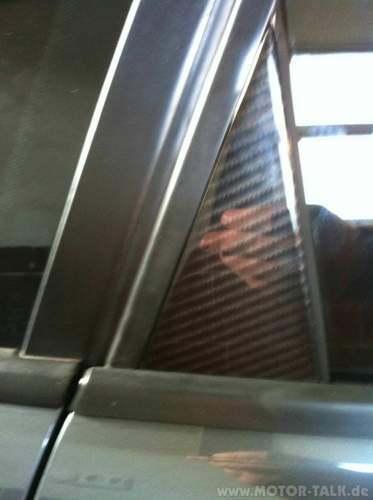

Moin,
Ich spiele mit dem Gedanken an meinem S3 Sportback die B-Säulen Verkleidung inkl. der kleinen dreieckigen Abdeckung an den hinteren Fenstern, sowie die Spiegeldreiecke inkl. des unteren Teils des Spiegels, mit Echt-Carbon überziehen zu lassen. Meine Fragen:
1. Hat das schon jemand gemacht?
2. Kennt jemand gute und günstige Anbieter die Teile mit Carbon beschichten?
3. Wie umständlich gestaltet sich der Aus-/Ein-Bau der verschiedenen Teile? Also
- hintere dreieckige Abdeckung
- Abdeckung B-Säule (ist wohl genietet?)
- Spiegeldreiecke
4. Kann mir jemand die Teilenummern sowie Preise der eben genannten Teile nennen?
Ich würde mir die Teile beim 🙂 besorgen, die zum Beschichten einschicken, und dann die aktuellen Teile mit den beschichteten tauschen.
Danke schon mal für die Auskunft!

@Apedrums schade das du ned eher hier gepostet hast ^^
Ich hab 300 für die 4 Teile bezahlt...

Hab sie selber gewechselt, bin bei Audi in der Nacharbeit und genau bei den Türen ^^, für mich ist das ne Arbeit pro Seite 20 Minuten ^^
@Apedrums
Ich kann dir ned sagen wo das war, habs über nen Kumpel machen lassen, habe aber auf die Teile 9 Monate gewartet, die Trägerteile habe ich selber vom Schrottplatz besorgt...

also ich hab mir markiert wo der rahmen "ungefähr" vor dem ausbau platziert war.
einfach abschrauben und anschrauben, ging bei mir nicht, den dann stand er auf einmal oben 1cm ab, aber mit mehrmaligen anpassen, sitzt er jetzt so wie vorher und ist dicht.

bei mir stand der rahmen oben ab, also die kante, die am dach entlang läuft, stand ca 1cm ab.
naja anpassen insofern, da du ja den rahmen ein stück nach oben ziehen musst um die schraube der dreiecke zu lösen.
und wenn du die schrauben vom rahmen alle löst, wackelt er ja hn und her und man kann ihn nach oben und unten drücken, von daher habe ich mir vorher makiert wo er ungefahr angelegen hat und habs versucht so wieder anzubauen.

Du kannst den rahmen duch lösen der schrauben zur karosse hin oder weg einstellen oder auch in der höhe, wenn er aber fest ist, kann man ihn auch noch biegen ^^

er kippt halt hin und her, und wenn man eine "falsche" schraube zuerst fest zeiht steht er halt ab.
aber wie magnoangemon (und er ist der profi, als muss er es wissen) schon sagte, man könnte auch noch biegen, aber das draue ich mir nicht zu, dan nehm ich mir lieber eine stunde mehr und stelle solange ein bis er wieder passt.
