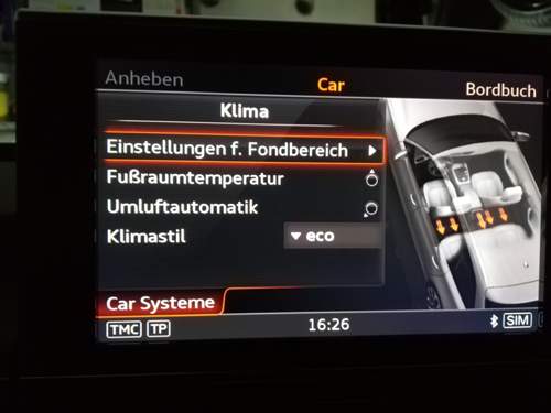

Aus der B-Säule kommt kühlere Luft als aus dem Fußraum (Fzg. auf Betriebstemperatur lt.Anzeige; Heizung auf AUTO, 21,5°C, Klimastil Standard (der mittlere von den 3).
Stelle ich den "Klimastil" von Standard auf intensiv, so kommt gefühlt etwas wärmere Luft heraus.
Stelle ich die Heizung auf 24°C, geht die Gebläsedrehzahl hoch und aus der B-Säule kommt mehr Luft und die auch wärmer.
Aus den mittleren Düsen hinten kommt gefühlt nix raus. Bei Stellung Intensiv und 24°C kommt gefühlt etwas warme Luft.
Ich vermute, um es hinten auch seitlich schön warm zu bekommen, muss entweder im AUTO Mode eine sehr warme Temperatur eingestellt werden (24...25°C) oder hinten auf Manuell und dann die Luftdüsen direkt ansteuern.

ich habe die Umluftautomatik auf "aus" gestellt. Die Luftgütesensoren haben bei keinem meiner bisherigen Audis zuverlässig funktioniert.

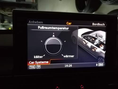

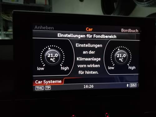

Anbei als Bilder meine Einstellungen der Klima. Damit komme ich sowohl im Sommer als auch im Winter super zurecht.
Klima 1
Klima 2
Klima 3
Hallo und vielen Dank für die Mühe es sogar mit Bildern zu hinterlegen.
In etwa haben wir dieselben Einstellungen ,nur die Umluftautomatik,da muß ich mal rumprobieren.
Ich werde die vielleicht auch mal ausstellen.
