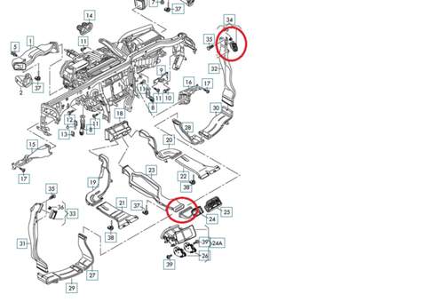

bei mir strömt nur kalte Luft aus den Ausströmern in der B-Säule.
Die Klima steht auf Automatik.
Es handelt sich um eine 4 Zonen Klimaautomatik im 2,0 TDI EZ 2018.
Ich regele alles von vorn,also die Synchrotaste ist an.
Frauchen meckert weil sie fröstelt 🙂
Achso die Ausströmer habe ich jetzt geschlossen,aber das ist ja auch keine Lösung auf Dauer.
Vielleicht hat einer eine Idee.
Gruß Eggi

Ich habe mir die Führung der Luft mal angesehen. Die Ausströmer in den Säulen werden von der gleichen Luftleitung versorgt wie die Düsen hinten in der Mittelkonsole, da wo auch die hinteren Regler sitzen. Was kommt denn da raus? Kalt oder warm?
Siehe auch Foto...
Unbenannt
Danke für deine Bemühumgen.
Da kommt so gut wie gar kein Luftstrom raus ,also weder warm noch kalt.
Die meiste (warme ) Luft kommt aus der Leitung unter den Sitzen
Die m Fußraumausströmer hinten haben eigene Luftkanäle bis vorne zum Klimakasten. Wenn aus dem Auströmer, hinten in der Mittelkonsole nichts rauskommt, könnte vielleicht ein Stellglied oder eine Klappe im Klimakasten defekt sein.

Achso ,ich habe in den Einstellungen im MMI "mehr Wärme in den Fußraum "eingestellt.
Kann es evtl. auch daran liegen?
Ja, es könnte natürlich sein, dass aufgrund der Einstellung die meiste Wärme nach unten geleitet wird, aber genau weiß ich das auch nicht. Ändere die Einstellung doch mal zum Testen.
