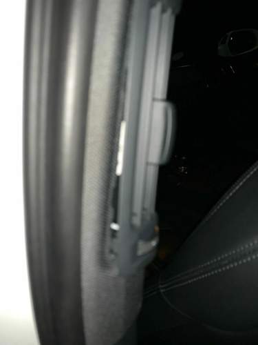

Diese Amateure von Audi haben es nicht hinbekommen die ausströmer in der B Säule einzubauen auf beiden Seiten. Es ist jetzt dunkel, ich seh nichts und will auch nichts kaputt machen.
Problem ist das Auto habe ich jetzt knapp nen Monat wieder. Keine Ahnung ob ich das reklamieren kann noch.
Oben ist es eingerastet aber unten geht es einfach nicht rein. Gibt es dort einen Trick oder eine bestimmte Vorgehensweise?
Krieg es jetzt auch nicht mehr raus. Habe Angst das da was knackt.
Wäre super wenn jemand nen Tipp geben kann 🙂

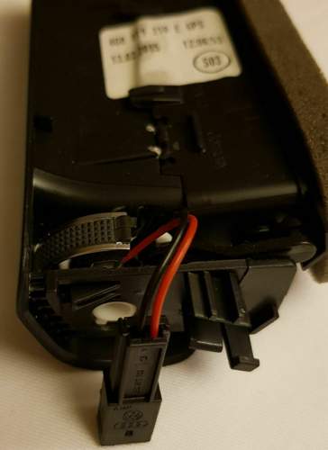

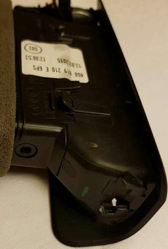

Bei mir hing der Ausströmer auch mal raus, hier war die Haltenase gebrochen. Sieht bei dir aber nicht danach aus, da die fragile Seite oben liegt. Ich habe das Ding damals erneuert.
Anbei noch 2 Bilder vom defekten, vielleicht hilft´s dir ja.

Der Ausströmer hat nur oben eine Halteklammer, unten wird er bei der Montage scheinbar zuerst "eingefädelt" (Plastehalterungen) und oben dann verclipst. D.h. beim Ausbau zuerst oben ausclipsen.

Jetzt oben einfach ziehen und dann kommen die raus? Hab da irgendwie etwas Schiss das da was knackt. Ich krieg es nämlich gerade nicht rausgezogen ohne es zu verkanten
nee ich würde erst unten ziehen.
denn da hat die Düse ja keine Arretierung mehr/ noch nicht .........

Du musst es oben abhebeln mit einem Schraubenzieher o.ä. Am besten noch etwas umwickeln damit Du nichts beschädigst. Von Audi gibt es dafür einen speziellen Demontagekeil.
Aber denke daran das Kabel/Stecker nicht abzureißen und bei der Montage auch die Lüftungsbauteile korrekt miteinander zu verbinden.

Der Ausströmer hat aber nur eine Halteklammer und die ist oben. Wenn man von unten hebelt, dann besteht die Gefahr das Haltenasen aus Plastik abgebrochen werden.
Es kann natürlich auch sein, das durch die „Schiefstellung“ des Ausströmers die obere Haltenase jetzt auch verklemmt ist.
