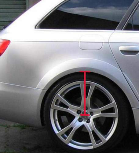

Man gibt den Wert von der Radnabenmitte bis zur Kotflügelkante gemessen der 4 Räder in Millimeter ein.
Das Steuergerät vom Luftfahrwerk verstellt die Höhe von jeden Dämpfer einzeln.
Dieses muß man meistens öfters wiederholen bis das Fahrzeug an jedem Rad ungefähr + - gleich hoch steht.
Mal tiefer gelegt oder ähnliches , dann kann ich doch nicht den falsch gemessenen Wert dort eintragen oder bin ich jetzt falsch
An jedem Rad wir der tatsächliche gemessene Wert eingeben.

So wie @Nick-Nickel es beschrieben hat , achte darauf das du einen geraden Untergrund ca. hast
.jpg
Achso sorry hab ich total übersehen , also wenn er über vcds tiefergelegt wurde( erkennt man wahrscheinlich am Wert ) , den tatsächlichen Wert+ Ausgleich Tieferlegung eingeben und anschließend noch 1-2 normal kalibrieren ist das richtig so ?
Wenn der tiefer gelegt wäre würde man doch sehen.
Regellage neu lehrnen wird so oft wiederholt bis jedes Rad den Sollwert erreicht hat.
Entweder den Motor dabei laufen lassen oder ein gutes Ladegerät benutzen.
