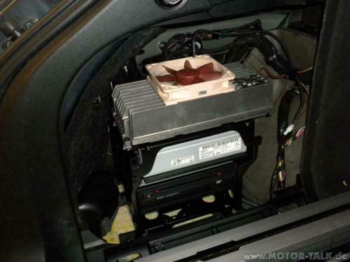

Letzten Freitag hab ich meinen A5 3.0TDI bekommen. Fein :) Lief alles perfekt ab, nur die Übergabe war für mich etwas stressig, da bereits der nächste Termin anstand, weswegen mir das Problem auch erst spät abends aufgefallen ist. So konnte ich folgendes erst am Montag darauf monieren:
Mein B&O System funktioniert, aber der Bass fehlt fast vollkommen. Um genauer zu sein, der ist eigentlich gar nicht vorhanden. Ich habe ein MMI 3G verbaut und das Regeln von Minus nach Plus bringt in etwa den Effekt "gar nix" bis "nich viel"...das Ganze bewegt sich auf Kofferradio-Niveau. Versucht habe ich alle möglichen Tonträger, die zur Verfügung standen. DVD´s, CD´s, mp3´s, aac´s, iPod´s, etc.
Hab dann diesen Montag beim örtlichen Audi-Zentrum reklamiert. Der Wagen wurde sofort in die Werkstatt gefahren und das System technisch gecheckt. Alles in Ordnung in Richtung Anschlüsse, Kabel, etc. Allerdings konnte ich beim Meister ein ebenso langes Gesicht feststellen, wie ich es wohl hatte, als er die Anlage zu hören bekam. Grottenschlecht.
Es ist nicht nur kein Bass da, es fehlt auch vollkommen an Dynamik und Durchsatz. Und bei Autobahnfahrten, wenn man etwas lauter dreht, klirrt es eigentlich nur noch. Ich hatte den A5 im Oktober mit dem B&O System Probe gefahren und war begeistert - entsprechend frustriert bin ich jetzt. Da ich selbst Musiker bin, versaut mir das komplett den Spass an einem vollkommen geilen Wagen.
Es wurde dann ein Bericht ans Werk verfasst und am nächsten Tag darauf erhielt ich folgendes Statement: Man habe sich entschieden, das System in allen neu auszuliefernden Fahrzeugen mit reduziertem Ausgangspegel am Woofer zu verbauen. Nachjustieren wäre nicht möglich, ich müsste also erstmal abwarten ob sich da wieder was ändert.
Und das in den nächsten zwei Wochen ein Tonspezialist aus Ingolstadt anwesend sei, der sich das dann mal anhören will. Man würde sich zur Terminvereinbarung wieder bei mir melden.
Ähh.....Hallo? Entscheidet jemand demnächst, so ein Auto nur noch mit zwei Gängen auszuliefern?

Hier ein Update zu einem eben stattgefundenen Termin in meinem Audi-Zentrum.
Es waren zwei Herren von der Kundenbetreuung des Werks anwesend, welche mir folgendes erklärt haben:
- das Klangbild, von dem ich noch bei meiner Probefahrt im Oktober 2008 vollkommen überzeugt war, wird seit einiger Zeit verändert ausgeliefert
- die Codierung des Klangbildes an meinem Verstärker/Soundprozessor könne man zwar abändern, würde aber beim nächsten KD-Termin wieder auf den jetztigen Stand zurück gebracht -> müsste also jedesmal manuell neu abgeändert werden
- es kann schon sein, dass die Änderungen in der Codierung aufgrund der vielen Reklamationen wg. klappernder Verkleidungen und/oder Heckablagen gemacht wurden
- man müsse abwarten, ob es hierzu nicht ein neues Update mit wiederum angepasster Codierung in den nächsten Wochen geben wird, aufgrund eingehender Beschwerden über die Klangqualität der B&O-Anlage
- die Codierungen der B&O-Anlage meines 2009erA5 und eines baugleichen 2009er A5 wurden abgeglichen und sind identisch
- etwaige Beschwerden (wie die meine) würden zwar über die Kundenbetreuer aufgenommen, hängen aber vom "good will" der Entwickler ab, da man ja mit der Bestellung ebenfalls akzeptiert, einen Wagen "vorbehaltlich werksseitiger Änderungen" ausgeliefert zu bekommen. Rechtlich geht da gar nix.
Fazit:
Man verstehe zwar, dass ich mit dem Klang der Anlage nicht zufrieden bin, es tut den Herren auch entsprechend leid, aber leider, leider sind ihnen da die Hände gebunden. Meine B&O-Anlage klingt also nach wie vor, entschuldigt den Ausdruck, scheiße.
Man wird sich jetzt mit meinen Angaben, der ausgelesenen Codierung und dem persönlichen Eindruck ans Entwicklerteam wenden und in der frohen Hoffnung, dass sich da irgendwann was bewegen wird, einen entsprechenden Bericht schreiben. Ich werde über Änderungen dann selbstverständlich automatisch benachrichtigt.
Ich bin begeistert.
Falls also jemand noch Input für mich hat, immer her damit. Allen anderen, die grad über B&O nachdenken, kann ich nur abraten.

Mal eine Frage zwischendurch. Bei den A4-Freunden hat Julian berichtet, dass der B&O Verstärker so heiß wird, dass der Bass zurückgefahren wird und er deshalb einen 12cm Lüfter drauf gesetzt hat.. Man merkt das angeblich sehr deutlich sobald der Verstärker zu warm wird (z.B. an einem pralligem Sonnentag). Hört man das gleiche Lied am nächsten Tag (und der Verstärker kalt ist) wird man von dem Bass durchgeföhnt :p Kommt euch dies auch so vor?

Gleichzeitig möchte ich für mich aber auch einen Deckel auf das Thema machen. Am Wochenende kam nun, nach mehrmaligem Nachhaken, ein offizielles Schreiben der Audi Kundenbetreuung mit der Mitteilung, dass man sich sehr freuen würde über meine Entscheidung für einen neuen A5, es andererseits aber sehr bedaure, hier nicht helfen zu können.
Für alle unter Euch, die mit Ihrem B&O zufrieden sind, freut mich. Wirklich. Have fun! :-)
Für alle die es nicht sind tut es mir leid, dass ich nichts erreichen konnte (bei Audi) und Euch somit auch keinen Tip geben kann.
Kleiner Hinweis vielleicht...ein bisschen rumhören bei div. Spezialisten für Auto-Sound hat mir zumindest einen Kontakt eingebracht, der das Thema kennt und sich meinen Wagen nächste Woche vornimmt. Es wird hier nichts hardware-seitig geändert, sondern nur an der Codierung.
Soviel zu dem Thema "das geht nicht", gell liebe Audi Kundenbetreuer? ;-)
