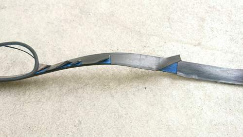

Moin,

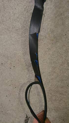

letze Woche ist der Keilrippenriemen abgesprungen. Nun untersuche ich, ob Folgeschäden (Überhitzung?) eingetreten sind und betreibe Ursachenforschung. Dazu hätte ich gerne euren Rat.

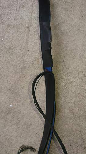

Anbei Bilder des Riemens. Wie man sieht, ist eine Rippenbahn komplett abgetrennt und auch am Rücken sind Lagen gelöst.
Der Riemen hat wenige 100Km gelaufen. Ich hatte ihn erst vor wenigen Tagen gewechselt weil es Quietschgeräusche im Motor gab (dazu unten mehr).
Was mich brennend interessiert ist, warum der Riemen abgesprungen ist. Hats den Riemen erst nachdem Abspringen so zerfetzt (dann wäre da die Frage nach dem Warum) oder hats ihn erst zerfetzt, dann hat er sich verfangen und ist dadurch von den Scheiben gerutscht?
Der Riemen war zwar unbenutzt, hat aber Jahre als Ersatzriemen im Kofferraum verbracht. Das noch als Zusatzinfo.
Am WE habe ich -provisorisch- wieder den alten Riemen draufgemacht (ja, der kommt neu) und das Kühlwasser nachgefüllt. In den Zylindern stand kein Wasser und es scheint auch, dass das Kühlsystem ansich noch intakt ist.
BTW: Zum Befüllen eignet sich hervorragend eine Kunststoff-Orangensaftflasche vom Aldi (Rio D'oro). Die passte genau in den Dichtstutzen des Kühlwasserausgleichsbehälter. Wenns doch was undicht ist, hilft ein bischen Teflonband.
Bitte guckt euch mal die Bilder an.

1x Riemenspanner 066145299AIst festzustellen, warum der Riemen abgesprungen bzw warum es ihn zerlegt hat?

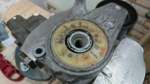

Ich hatte zweimal Probleme mit dem Riemen. Bei letzten Problem, was in diesem Thread besprochen wurde, lags im Endeffekt anscheinend am Riemenspanner (du hast dir das Thema ja gewiss aufmerksam durchgelesen).Vor einigen Jahren (da muss es auch einen Beitrag zu von mir geben) hatte ich schonmal Theater. Damals hat die Welle des Kühlerlüfters gefressen. Da ist aufgrund der blockierten Rolle der Riemen heissgelaufen, hat erst eine der Umlenkrollen "gefressen" (ja, die war regelrecht abgeschmolzen) und ist irgendwasblockiert. Weiss nicht mehr genau, müsste den Beitrag finden.
Wechseln würde ich auf jeden Fall die Kunststoff-Umlenkrolle, die nicht am Spanner dran ist.
Ob du auch die "geriffelte" aus Metall wechseln willst, musst du mal gucken. Die kostet halt etwas mehr.
Guck dir die Welle des Viscolüfters an - ja, das ist fummelig, da ranzukommen.Die Wasserpumpe habe ich nie gewechselt. Allerdings halte ich die 5km, die du ohne aktive Kühlung nach Hause gefahren bist, für sportlich. Nicht, dass das doch etwas viel war für die ZKD.

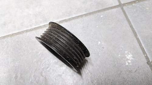

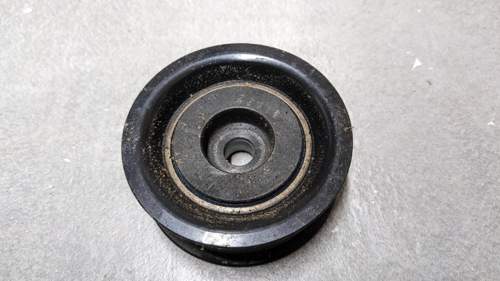

Ist die Umlenkrolle die metallene? Wenns die nicht mehr gibt, evtl. gucken, ob man nur das Lager wechseln kann. Sollten es die Plastikrollen sein, die habe ich nicht (nie?) bei VW gekauft, sondern beim Teilehändler. Sind gerne mal von INA und anscheinedn Standardteile, die öfter verbaut werden.

Falls es irgendwas hilft, hier ein paar Bilder der -alten- Umlenkrollen, Plastik wie auch Metall. Ich konnte mich damals von den alten Dingern nicht trennen. .-)

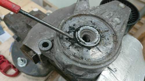

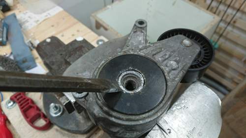

Nochmal zu den Rollen: Die Lager der Kunststoffrollen lassen sich wohl nicht zerstörungsfrei wechseln, die scheinen eingegossen zu sein. Und wie man bei der Metallrolle ans Lager rankommt, habe ich zu meiner Schande noch nicht rausgefunden.
Wenn die Lager keinen Schaden haben und nur laut laufen weil das Fett hart geworden ist, lassen die sich recht leicht öffnen, reinigen und neu fetten. Dann können die nochmal eine ganze Weile halten.
Das ist aber nur ne Option, wenn man zum Wechsel nicht in die Werkstatt fährt. Sonst übersteigt der Lohn den Preis der gesparten neuen Lager.
Meine Lager dürften aber tatsächlich noch gut sein, weil Wurzel des Übels ja letztlich im Spanner lag.
