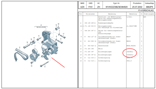

Ich hab mir die Maße des Lagers ausm Ersatzteilkatalog (siehe Bild) angeschaut und in Absprache mit dem Teiledealer ne vernünftige Qualität von SKF bestellt.
Auf der Linie des roten Strichs muss irgendwo hinter der Servopumpe noch eine Schraube sitzen... Und kurios ist auch, dass bei mir am Ende der Welle eine Inbusschraube sitzt und keine Sicherungsringe.
Aggregateträger

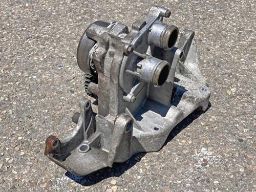

Es ist geschafft, der Aggregateträger ist raus. Dafür muss die Servopumpe zwingend demontiert werden, weil direkt dahinter eine Schraube sitzt. Es war uns unmöglich, die Riemenscheibe ohne Gewalt zu lösen, erst ein selbt gebauter abzieher brachte die Lösung. Und im Ergebnis eine kaputte Servopumpe. Ok, die wird halt gleich mit gemacht, kostet von Meyle 130 Ocken, muss das sein oder geht da auch ne billigere? Fangen an bei um die 70 Euro...
Das hintere Lager im Aggregateträger ist regelrecht zerspant. Offenbar hat das gefressen, die Welle blockiert, sodass der Riemen sich heiß gescheuert hat. Ich hatte ein paar Tage vor dem Defekt mal zeitweise komische Geräusche, konnte sie aber abgesehen davon, dass sie vom Riementrieb kamen, nicht genauer einordnen.
Anbei noch Bilder von den geschmolzenen Rollen...
Aggregateträger mit Wapu und Viscolüfte
Aggregateträger mit WaPu Rückseite
Hinteres Lager Viscowelle

Meine Rollen sahen damals ähnlich aus und es waren ebenfalls die Lager det Viscowelle fest. Kamst du an die Seegeringe nicht ran oder sassen die Lager fest?
Auf jeden Fall danke für die Bilder und das Teilhaben lassen.
@menschmeier schrieb am 30. Mai 2025 um 20:20:00 Uhr:
Wir habens zugegebener Maßen gar nicht probiert... Aber ich würde vermuten, dass das komplett festgegeammelt ist. So wie alles an diesem Auto. Sind die Lager eingepresst oder werden die nur von den Seegeringen gehalten?

@menschmeier jetzt habe ich den einen Post von Dir gesehen mit dem Hinweis auf die Visco-Welle... Verdammter Mist, wenn ich jetzt wirklich alles zerlegt habe und das unnötig war. Ich könnte kotzen, zumal wir die Servopumpe bei der Aktion geschrottet haben :rolleyes:
Aber wie hast Du die Welle da nach hinten rausbekommen? Reicht der Platz, wenn man die Lima ausbaut?

Wieso nach hinten? Ich habe in Erinnerung, dass damals eine Sache nur haarscharf am Kühler vorbei rauskam, evtl. war das die Welle von dem Lüfter. Ich würde aber jetzt vermuten, dass ich die nach vorne rausgenommen habe. Irgendwann mal gabs ne Aktion, für die ich die Seegeringzangen brauchte und zwar in abgewinkelter Form. Evtl. wars hierfür.
Und irgendwie wars mir wohl gelungen, die Viscokupplung von der Welle zu lösen. Möglicherweise kam da dann auch mein Tipp mit dem Brett hinterm Kühler her. Das Rausklopfen der Lager war nähmlich nicht ohne.
Ich hatte auch hier in MT gesucht, ob ich was dazu geschrieben hatte, war aber bislang nicht fündig geworden.
Stimmt, klar, die Welle muss nach vorne raus…
wir sind irgendwie davon ausgegangen, dass die Lager eingepresst sind. Aber mich ärgert, dass wir es nicht wenigstens mal versucht haben, das Ganze ohne Ausbau des Trägers zu demontieren.
