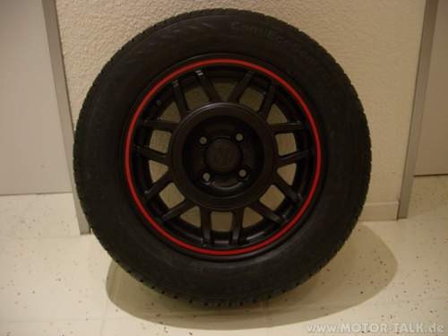

Es geht um dieses putzige Kerlchen hier:
Ist eine originale VW Alufelge mit den selben Abmessungen wie die der Standard-Stahlfelge vom 35i. Serienmäßig zu finden auf Golf 1 Cab, Golf 2, Scirocco 2 und Passat 32b.
Die Frage lautet deshalb nicht "ABE oder Gutachten?" sondern "VW Freigabe oder Traglastbescheinigung?".

Also ich hab mal gefunden, das die Felge mit 530kg pro Rad belastbar ist... Aber auf Papier hab ich das leider auch nicht. Hab halt gelesen das es passt und hab sie montiert.

die  avus  hatte  damals 515 kg in 6x14  et 35 oder  38 8 weiß ich nicht genau   wird  knapp   zu wenig  reserve   auf der hinterachse   ablasten  der Hinterachse ginge
ist die gleiche  wie die ATS  classic  und gutachtern gibt es hier zum download  www.ats-wheels.com/    müsste  bei historische felgen stehen  wenn nicht  einfach mailen  die schicken kostenfrei zurück oder  bei  jedem Tüv  für   eine  handvoll Euro  zum download

Selbst mein FL mit Vollausstattung hat 1000kg auf der VA und 980 auf der HA, also reicht das! Für den Tüv zählt, was im Stand ist!
Top! Also stellt sich nur noch die Frage, ob die Felgen evtl. sogar eintragungsfrei zu fahren sind?

ähhhh für dinger gibts ne freigabe von vw!
"drüben" im 35i forum geistert irgendwo diese freigabe mit allen felgen rum.
freigabe besorgen, draufziehen, feddich.
