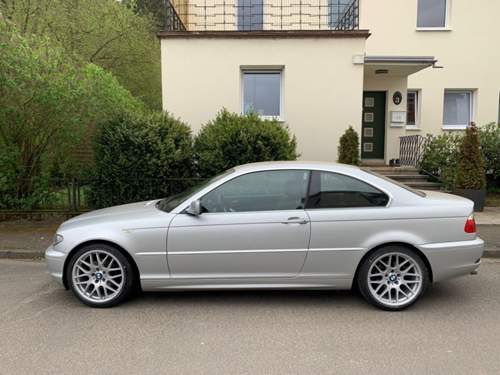

Bin aktuell am überlegen mir die AVUS AC MB4 in 18 Zoll zuzulegen, nur bin ich mir nicht sicher, ob die richtig passen und falls ja welche Maße ich benötige. Fahre den 320ci Coupe.
Muss ich da was am Radkasten machen, oder passen die direkt? Auf der Internetseite wo ich sie holen würde steht es wäre ein Gutachten dabei, heißt das ich muss die eintragen?
Wär super wenn mir da einer kurz auf die Sprünge helfen könnte. Danke

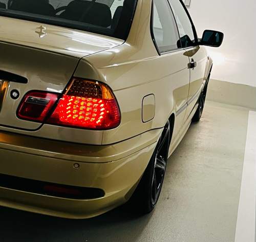

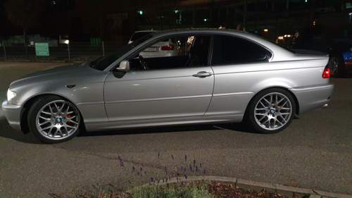

Als Vergleich. Ich fahre auf der HA eine 8,5 x 18 mit ET37 (Spurverbreiterung) mit einem 245/35 von Nexen (ein sehr „schmaler“ 245er) und es sieht wie folgt aus (eingetragen vom TÜV Süd) Es ist an der Karosse nichts bearbeitet:
Ich denke nicht dass es passt, es ist bei mir schon sau eng, an kleinster Stelle zum Kotflügel und co habe ich 5mm Luft, weniger geht nicht.

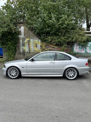

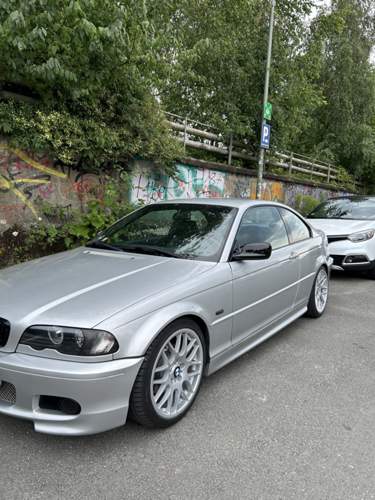

Hinten wären dann die Avus Mb4 9j 18 Zoll ET37 mit 245/35 reifen

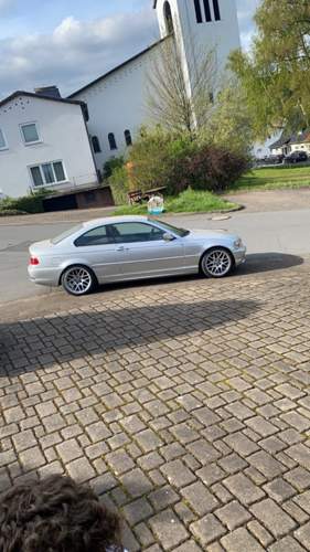

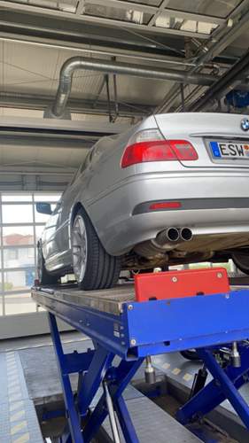

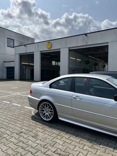

Habe meine 19 Zoll MB4s ohne Probleme eintragen können mit hinten ET37 255/30/19
Und vorne ET35 225/30/19.
MB04
Musstest du bördeln dafür ?
