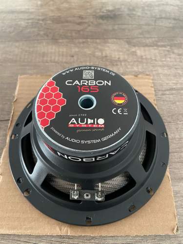

ich wollte mit euch meine Erfahrung teilen.
Ich war damals etwa gute 10 Jahre in der Car Hifi Szene aktiv und habe auch heute noch einen Faible dafür.
Ich habe die Beiträge nachverfolgt das viele Watte in den Subwoofer bzw Ihn mit dem Ground Zero umgebaut haben.
Es ist nicht grundverkehrt mit dem GZ Umbau aber die Lautsprecher Parameter sprechen deutlich gegen das standard Audi B9 Avant Subwoofergehäuse.
Ich habe also gut 30-40 Frequenzverläufe ausgewertet inkl Lautsprecherparameter und allen voran preisgünstig.
Es ist der „ Audio System Carbon 165“ Kickbass geworden.
Preis im Onlinehandel etwa 60€
Zum Audio System Carbon 165
+Er benötigt für seinen sauberen Frequenzverlauf keine vorgeschaltete Frequenzweiche
+Er benötigt wenig Ausgangsleistung um gut zu performen
+Sehr gute Dynamik und Bassfundament
+Pegelfestigkeit
+wenig Gehäusevolumen notwendig
+knackiger trockener Bass
Das Ergebnis hat meine Erwartungen sogar übertroffen und ist wirklich phenomenal! Wie Tag und Nacht.
Ich hoffe einigen hilft dieser Beitrag.
Ich habe noch ein paar Bilder angehangen.
PS: Schön finde ich Ihn nicht aber naja ??
Gehäuse1
Vergleich
Vergleich2
+3

geht das auch für B&O System oder gibt's da eine andere p'n'p Lösung?
auf den vorherigen seiten ist das ganze gut erklärt, was geht und was nicht 😉
@f0f0ST
den hier empfohlenen Umbau ist nur für das ASS.
Das B&O hat einen Doppelschwingspulen Subwoofer und ist mit dem hier genannten Subwoofer Carbon 165 nicht kompatibel.
VG
Für den B&O Sub gibt es z.B. den Ampire Bolt 6, welcher gerne verwendet wird.
Der passt von den TS-Parametern sehr gut zum vorhandenen BR Gehäuse (VAS,Q, und Port).
Allerdings möchte ich auch erwähnen, das die Impedanz eine Andere ist. 2x4Ohm
