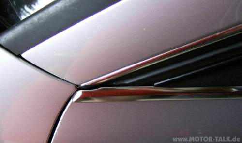

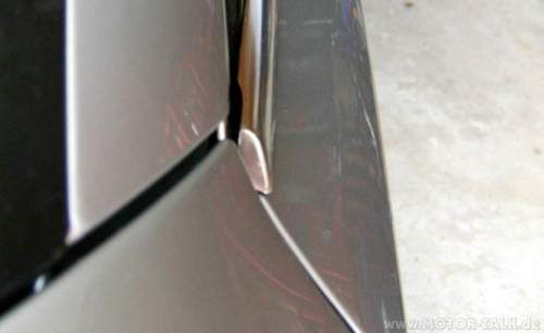

Sooo, ich nochmal: Heute Vormittag hab ich ne Runde mit Tape am Spiegeldreieck gedreht. Ergebnis: Null Veränderung, es rauscht einvernehmlich weiter.
Da noch zusätzlich etwas Wind ging, waren die Böen schon deutlich unter 90kmh zu hören ... 😠 Wenn man sich das Spaltmaß der Aluleiste ansieht ... (auch wenn es etwas unscharf ist)
Es wurde weiter oben schon mal gefragt: Hat jemand die Nr. der TPI ?
Edith sagt: Der rote Farbstich auf dem Bild stammt von meinem Shirt ...
Spaltmass
Spaltmass-2

Ich habe mir jetzt viel mehr Sorgen um die Chromatischen Aberrationen im ersten Bild gemacht.
