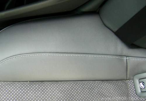

Kurzes Update zum "Stand der Dinge": Man bekommt bei uns vom AH immer eine sims mit der Erinnerung an den Termin. So weit, so gut. Heute früh also das Auto wieder zum 🙂 gebracht und Leihwagen mitgenommen. Ein A6 3.0TDI 245PS. Zu Hause angekommen, hab ich ihn verarbeitungstechnisch unter die Lupe genommen. Hab diverse Fotos gemacht. Folgendes stimmt mich nachdenklich: Hab zuerst Foto 1 per mms an das AH geschickt und gefragt, ob man schon diese Falten im Sitz bemerkt hätte. 5min. später kam die Antwort, "... daß man sich sofort drum kümmere, wenn ich das Auto zurückbrächte ..." Daraufhin hab ich auch Bild 2 ge-mms`t. Hab bis jetzt keine Antwort erhalten ... 😕 Wer sieht den Unterschied, abgesehen von Farbe (in echt gleich) und gelochtem Alcantara ?
Zur Aufklärung: Bild 1 zeigt meine Sitzbank, Bild 2 die hintere Sitzbank vom Leihwagen ... 😛
Ohne Worte ... Sorry, ich mußte das hier loswerden, hab den Schrumpelsitz-Thread auf die Schnelle nicht gefunden.
Hi-rechts-faltig
Hi-rechts-nicht-faltig
