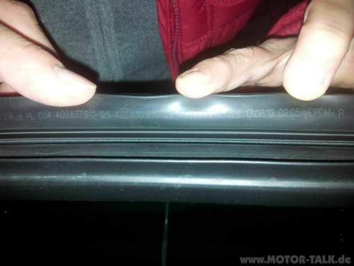

Hallo Leute,
im Anhang ein Bild der Nummer der Dichtung. Sorry hat ein bisschen gedauert bis ich die 4 Hände koordiniert hatte. ;-)
Meiner ist MJ2013 am 30.07.2012 angeholt.
20121105-171310
Original geschrieben von tuerringer
Hallo Leute,
letzte Frage noch: Dämmglas oder Normalglas?
sorry. Normalglas.
Was kann man jetzt daraus ableiten?
Türringer
sorry. Normalglas.
Was kann man jetzt darus ableiten?
Türringer
naja, wenns Dämmglas gewesen wäre, hätte mein 😁 vor einem Monat "alte Dichtungen" geliefert bekommen. Die waren von irgendwas Ende 2011. Deshalb kann ich jetzt zumindest bei mir (Dämmglas) nicht sagen das es neuere Dichtungen gibt.
Anyone mit Dämmglas und MJ 2013 hier? 😕
