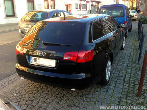

Ich habe auch das Set aus ebay bestellt, so schaut es montiert aus.
Img-0171

Heute angekommen. Ja, das 4G Wischerblatt passt auf den Q5 Wischerarm und ist nun 3,5cm jeweils nach innen und außen länger.
Wer's allerdings vernünftig haben will, nimmt am besten gleich den 4G Wischerarm. Der wird vielleicht nochmal ein paar cm länger sein und so das gesamte Wischerblatt nochmals etwas nach außen "ziehen". Innen muss der Wischradius ja nicht so winzig sein.
