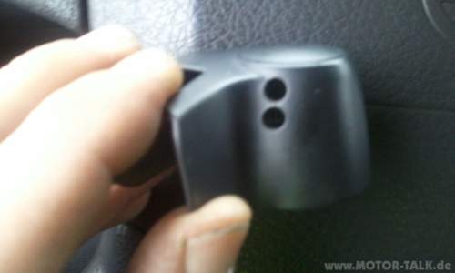

Dh. die Abdeckung brauch ich nicht mitbestellen???
kein thema freu mich das ich helfen konnte 😁
ähm nein des hat auch 2 des kannst du aber vom alten übernehmen
* ich hatte bei dem ebay link bestellt und habe es nicht mitgekriegt so habe ich es übernommen*
brauchst nicht extra kaufen
Super Danke!!!
Wenn die Abdeckung nur ein Loch hat muss auch die Düse getauscht werden!
Meine originale Düse hat 2 Spritzlöcher und die Abdeckung auch!

nenen alles past 2 düsen !!
