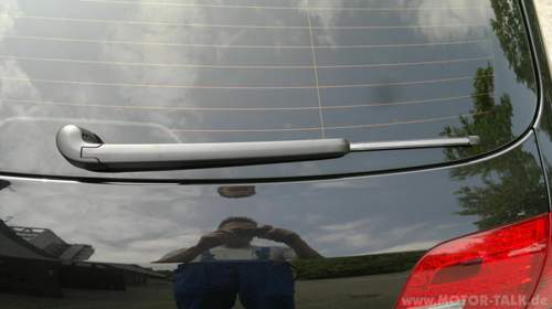

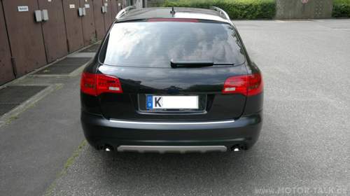

so nun hab ich alles zusammen vom 4G
ist das normal das der Wischerarm innen an der Aufnahme da wo er auf die Welle kommt, keine Feinverzahnung hat?
kommt die erst beim draufschrauben?
und der ist ja schon länger mit Blatt wie der original 4F Wischer
hat einer Bilder von der 4G Kombie montiert?
Richtig.
Wischt die Scheibe auch schön großflächig frei, ohne oben anzustoßen 🙂
Bilder könnte ich machen - weiß nur nicht, was Du da genau sehen willst?!
Es sieht aus wie ein Heckwischer auf einer Heckscheibe 😉
(Zur Verzahnung kann ich Dir gar nichts mehr sagen, aber ich glaube, das ist richtig so. Ich konnte den Wischerarm ziemlich "fein" justieren in seiner Grundstellung, was ja wirklich gegen eine Verzahnung spricht)
klar sieht das so aus !!!!! grins
das heißt du hast den so aufgesetzt das die Außenkante Wischerblatt gerade noch auf der Scheibe sitzt.
dann steht der Wischerarm aber optisch nicht mehr wagerecht richtig
Ach, jetzt verstehe ich Dich auch. Du willst wissen, wie genau Du die Horizontale einstellen sollst...
Warte kurz...
So, (entschuldigt die schwer eingesaute Karre 😁 )
Ich habe ihn exakt so ausgerichtet, dass er beim Wischen nahezu identisch links und rechts "steht"
Stellst Du ihn in der Ruhestellung zu tief - sprich genau horizontal - hinterlässt er links eine ziemliche Diagonale beim Wischen.

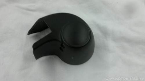

Heute habe ich den Heckwischer vom 4G montiert, klappt alles ohne Probleme der neue Wischer hat in der aufnahme keine Feinverzahnung wie die Achse vom Motor ist aber aus Alu und läßt sich daher schön ausrichten, die Verzahnung schneidet sich beim anziehen der Mutter in den Arm!
Kann aber nur empfehlen auch die Kappe neu zu bestellen weil die von der Optik klasse zum Wischer passt, der Strich der über den Arm läuft zieht sich dann bis auf die Motorachsmitte(siehe Bild 2)!
Auf dem 3. Bild ist die Kappe vom 4F,die Neue ist schöner :-))
Hier nochmals die Teilenummer:
4G9 955 425 Wischblatt
4G9 955 407 Wischerarm
4G9 955 205 Kappe
4G9 955 985 Düse 2 strahlig
N 015 083 15 Wischerarmmutter
sind alle so bei Audi bestellt worden und montiert natürlich von Mir!
gruß
Rapi
