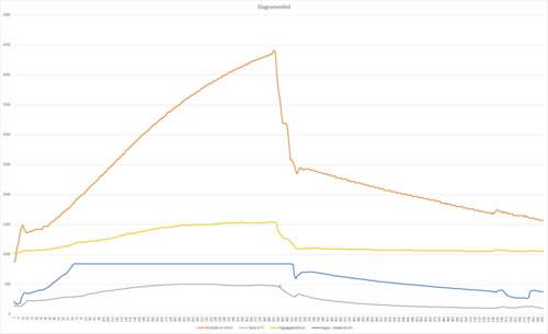

So nun bin ich mit dem schönen MWB 43 zurück. Siehe anlagen.
Am WE bin ich gut 500 km unterwegs gewesen. Der DPF muss sich in der Zeit regeneriert haben. Den Geruch oder blauen Rauch konnte ich dabei nicht feststellen. So langsam denke ich es lag wirklich nur an einem zu hohen Ölstand.
Aber trotzdem würde ich gerne herausfinden ob der DPF noch gut ist und einfach nicht zurückgesetzt wurde. Die Endgeschwindigkeit erreicht der Wagen definitiv nicht. Es fehlen gut 10 km/h laut Tacho.

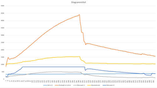

Ich habe gerade mal dein Diagramm als auch die Excel-File geöffnet.
Leider noch etwas unübersichtlich.
Besser wäre es die einzelnen Datenreihen zu beschriften und nicht nur "Messwertblock X" zu nennen.
Kannst Du eine angepasste Version hochladen?
Leider kann ich dir nicht mehr Daten nennen. Da ich selbst nicht VCDS habe. Meine Diagnosesoftware gibt leider für diesen MWB die falsche Bezeichnung raus, denke ich.
Eigentlich ist die Beschriftung auch falsch. Ist ja kein MWB sondern nur ein Wert.
Wert 2 soll die Temperatur sein und Wert 4 ist unbekannt. Hier kann wohl nur jemand mit VCDS weiterhelfen.

Hier grade noch gefunden. Laut dir ist es der Abgasgegendruck. Bei mir laut Software die Temperatur. Wer hat recht ? 😁
@sacredlord schrieb am 13. Februar 2015 um 20:47:40 Uhr:
Abgasgegendruck : MWB 43, Feld 2
EDIT2:
Ich tippe darauf das bei mir der Absolutdruck evtl. der Abgasgegendruck ist.
Hier die Messwerte zu MWB 43:
043,0,Lambdasonde IV
043,1,Motordrehzahl
043,2,Abgastemperatur,an Lambdasonde
043,3,Abgasgegendruck
043,4,Abgas-,massenstrom
Super! Vielen Dank. Dann passt das ja doch mit der Temperatur 🙂
EDIT:
Hier noch mal korrigiert im Anhang.
Sind die Werte zu hoch? Der Druck scheint mir viel zu hoch zu sein?
Der Druck würde wohl noch weiter steigen wenn ich nicht vom Gas gehen würde. Obwohl die Masse gleich bleibt.
