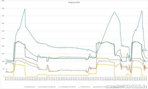

Guten Tag liebe Gemeinde,
wie viele hat auch mein Dickerchen so seine WehWehchen. Dieser Thread passt perfekt auf meine Symtome. Sporadisch sehr starker Abgasgeruch im Innenraum. Das riecht echt sehr unangenehm.
Wenn man schneller fährt riecht man es nicht. Im Stand und bei langsamer fahrt gelangt der Geruch allerdings in den Innenraum.
Heute fuhr ein Kollege hinter mir und machte mich darauf aufmerksam das mein Dicker doch sehr stark blauen Rauch aus dem Auspuff absondert.
Bisher habe ich das immer auf eine DPF regeneration geschoben. Allerdings wird diese ja nicht gestartet, wenn der Motor noch nicht mal die 60 Grad erreicht hat. Es soll auch sehr gestunken haben. Ich hatte es da auch wahrgenommen.
Natürlich dachte ich auch gleich an die Injektoren. Aber die sind es erstaunlicher weise nicht. Alle Injektoren liegen in einem leichten Plus bereich. Hier scheint alles tuti.
Also habe ich weiter fleißig Messwerte gesammelt.
Der DPF soll laut Messerwert einen Beladungszustand von 0.87 haben. Das ist definitiv viel zu hoch. Letzte Regeneration vor 680km. Jedoch passt das folgende Symtom auch sehr gut zu einem verstopften DPF. Denn die Endgeschwindigkeit wird nicht mehr erreich. Es fehlen gut 15 km/h laut Tacho.
Dazu habe ich dann auch noch eine Logfahrt gemacht. Die Daten habe ich an den Post gehängt.
Ich habe die Vermutung das der volle DPF und die Rauch Entwicklung zusammen hängen.
Fehler sind keine abgelegt. Soweit auch alles tuti. Keine Probleme beim Fahren etc.
Evtl. habt ihr eine Idee was ich als nächstes prüfen, reinigen oder tauschen könnte :)
Vielen Dank schon mal :)

Deine Werte sehen gut aus. Die einzige Auffälligkeit ist, dass der Soll-Wert der Luftmasse nicht ganz den Ist-Wert bei Belastung erreicht. Hast Du schon mal den LMM gewechselt bzw. gereinigt? Wie sehen die Begrenzungen aus (MWB 8) bzw. der Abgasgegendruck?
Der Beladungszustand ist definitiv zu hoch.
@sacredlord schrieb am 13. Februar 2015 um 08:56:24 Uhr:
Das hört sich doch nach dem richtigen Weg an. Ob der LMM schon mal gewechselt worden ist kann ich nicht sagen. Da es noch ein originaler ist schätze ich mal nein. Und bei der Laufleistung von 320tkm habe ich diesen auch schon auf dem Zettel.
Jetzt hast du MWB 8 und den Abgasgegendruck ins spiel gebracht. Welcher MWB ist der Gegendruck? Dann würde ich diesen noch aufzeichnen.
Bei dem DPF bin ich mir nicht sicher ob hier nicht vergessen wurde den Wert zurück zu setzen. Da dieser viel viel zu hoch ist. Kann ein Wagen mit solch einem Wert überhaupt noch so gut ohne Fehler bewegt werden?
Soviel mir bekannt ist wird der Wert ja lediglich berechnet und nicht gemessen.
