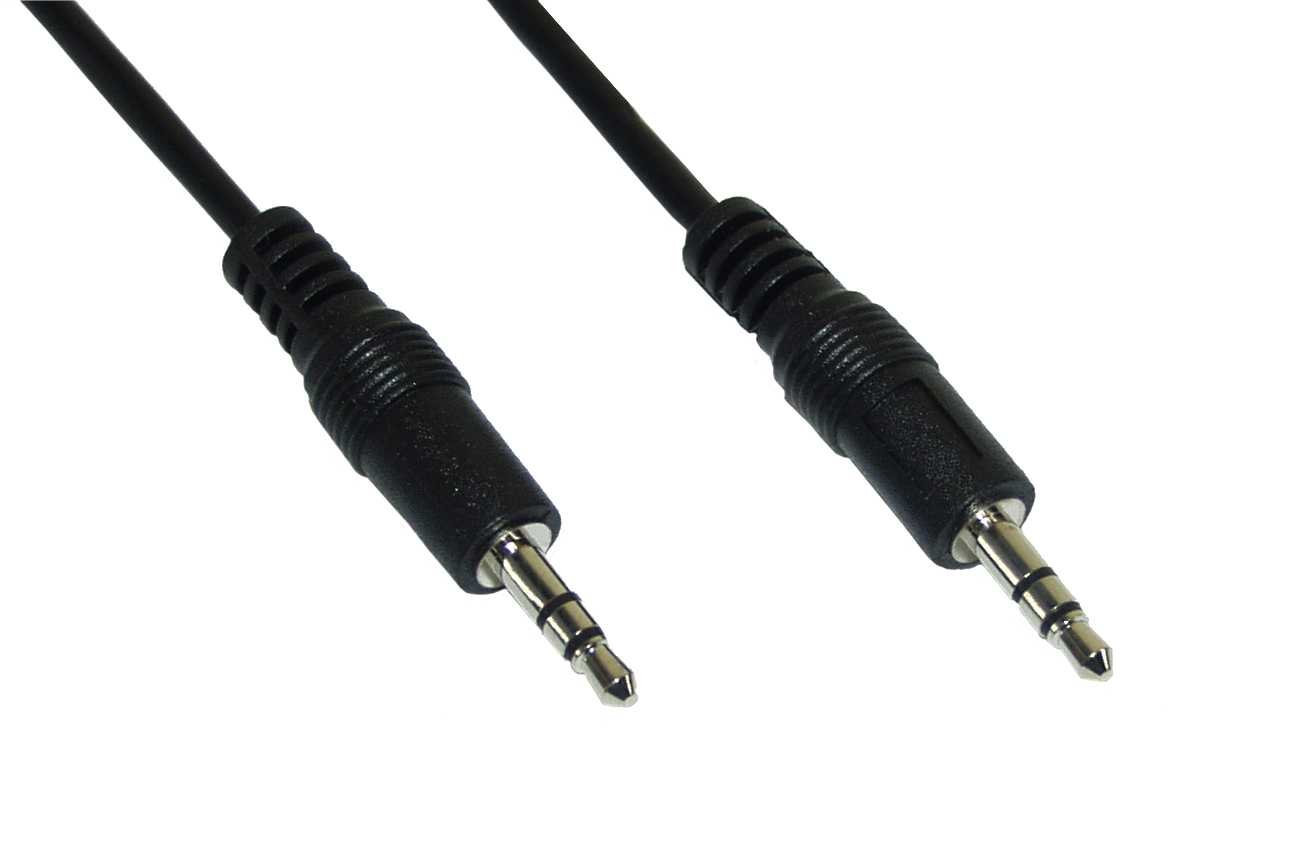

Hallo Zusammen,
ich habe einen Corsa D - Color Edition - BJ 2011.
Wollte die Tage nun endlich mal die Aux-Funktion benutzen und Lieder von meinem Handy (Iphone 6) abspielen.
Ich haeb mir ein Kabel (3,5 mm Klinkenkabel) gekauft und es in den Aux-In Eingang gesteckt und mit meinem Handy verbunden.
Leider kann ich keinen Sound hören :confused: Wenn ich das Autoradio (CD 30 MP3) ganz laut drehe dann kann ich ganz, ganz leise die Musik hören mit einem Rauschen/Knistern im Hintergrund.
Jetzt wird es interessant .... wenn ich das Kabel am Aux-In Eingang etwas, nicht komplett heraus ziehe wird die Musik minimal lauter, aber noch lange nicht laut genug um sie beim Fahren zu hören und das Rauschen bleibt auch.
Nun meine Frage: Kann es sein, dass der Aux-in Stecker defekt ist? Oder muss ich irgendwas einstellen von dem ich nichts weiß?
Habe schon alle Sound-Menü-Punkte im Radio durchgeklickt und alles hoch und runter gestellt....hat auch nichts gebracht.
Ich hoffe ihr könnt mir helfen.
Vielen lieben Dank und liebe Grüße :)

am 8. Juli 2015 um 10:35
Kabelbelegung vielleicht falsch: es gibt 3 Polige und 4 Polige Klinken Stecker. Ich glaube, die iphone Handys habe 4 polig (masse, links, rechts, radioantenne) und die normalen mp3-player nur 3 (ohne Radio).
http://www.gravis.de/.../...inke-Stereo-Klinke-ca-0-5-Meter-weiss.html
und hier:
http://ecx.images-amazon.com/images/I/510VTBN2AhL._SL1303_.jpg
Dann gibt es logischerweise kontaktprobleme. Ob es adapter von 4 polig auf 3 polig gibt, weiss ich leider nicht. Aber Apple bietet da bestimmt was "günstiges" an.

Ich habe mir gestern diese Kabel gekauft:
http://www.saturn.de/.../...l-80cm-640617,48352,475812,620465.html?...
ist denke ich auch das gleiche was Gravis anbietet oder?
am 8. Juli 2015 um 12:08
Nee. So wie man das auf dem schlechten Foto erkennen kann, ist dieser Stecker 3 Polig. Schau mal auf den Kopfhörer Stecker vom iPhone. So viel ich weiss ist der 4 Polig (hat also 3 schwarze Stege). MP3 Player für den AUX am Corsa (und alle AUX Anschlüsse auf der Welt) sind 3 Polig (2 schwarze Stege am Stecker). Ohne Adapter wird da nichts draus. Die 3 Kontaktpole in der Buchse am Corsa "passen" sonst nicht genau auf den 4 poligen Stecker, nur wenn man das Stecker ganz leicht (0.5 mm) herauszieht. Kann dann aber sein, dass nur auf einer Seite im Corsa Ton herauskommt.
Ich will aber nicht zu 100% behaupten dass es dann geht. Kann natürlich auch an einer defekten Buchse im Corsa liegen. Ich würde jetzt mal einen ganz popeligen MP3 Player (ohne Radiokontakt am Kabel) anschließen mit einem 3 Poligen Stecker. Wenn es dann geht, liegt es am iPhone. Dann benötigt man ein Adapter, der den Radiokontakt trennt.
Hier noch einmal ein Bild, was es für Belegungsvarianten gibt. Was im unteren Stecker als VIDEO bezeichnet ist, ist beim iPhone der Mikrofonkontakt ...
http://www.google.de/imgres?...
Um das Thema noch vollständig zu machen, gibt es auch in der Reihenfolge der Belegung Unterschiede. Da macht Apple mal wieder ne Ausnahme:
