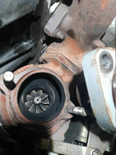

Aber ist das normal das der Turbolader garkein Spiel hat ? Und was mir aufgefallen ist, das der so aussah als ob es Eierert als ich mit druckluftpistole durchgepustet habe, also so sah es jedenfalls aus. Kann ein Turbolader eiern, geht das ?
Es sollte kein Radiales Spiel vorhanden sein. Etwas axiales Spiel ist aber wohl immer da,aber Eiern darf nichts!
Bzw ist normalerweise gar nicht genug Platz da, dass da was Eiern könnte, ausser der Turbo ist schon massiv defekt.

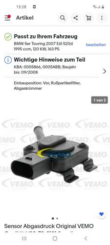

So, ab hier machen wir nur noch mit Fehlerprotokollen und Auslesewerten weiter. Ich zumindest.
Drucksensor auf Logik prüfen.
Themenstarteram 12. Februar 2022 um 14:30
Meinst du diesen drucksensor?

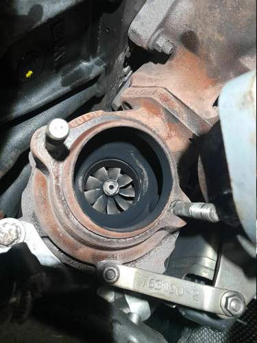

So hab nochmal das Spiel von der anderen Seite des turbos geprüft und tatsächlich hat es axial sowie radiales Spiel und ist ziemlich verußt.
Themenstarteram 12. Februar 2022 um 15:43
Das ist der Zustand nach dem ich es durchgepustet habe es sah noch schlimmer aus
Themenstarteram 12. Februar 2022 um 15:44
Hier auf der Seite eiert es noch viel schlimmer denke das der Turbolader hin ist
