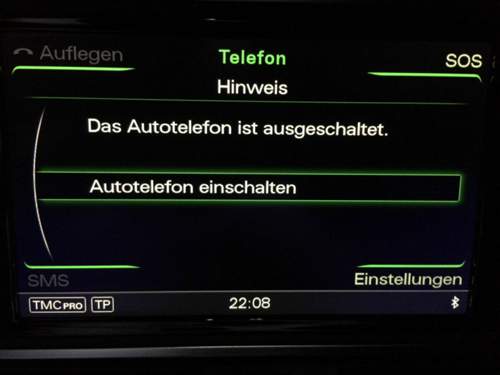

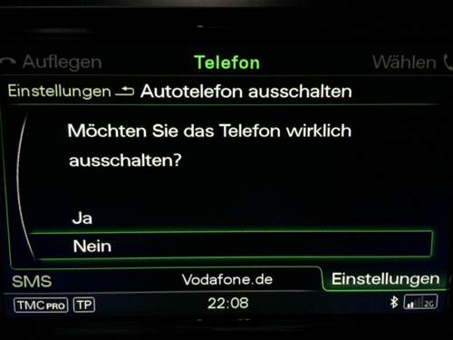

Ich schalte das Autotelefon über die Funktion "Autotelefon ausschalten" vor dem Verlassen des Fahrzeugs aus.
Bei der besch*** Vodafone Ultra SIM genau was ich brauchte.
Telefon > Einstellungen < Autotelefon ausschalten
Aututelefon ausgeschaltet
