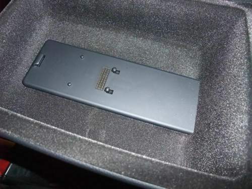

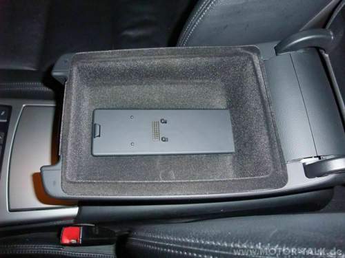

Da ist mir noch eine Frage eingefallen, die ich stellen wollte.
Wie kann ich die Ladeschale vom Nokia aus meiner MAL rausnehmen? Das ist ja nur ein Aufsatz, der auf die Kontaktplatte gesteckt ist oder?
Da sind mittig links und rechts 2 Druckknöpfe, habe versucht es damit zu entriegeln, habe es aber aus Angst vor Beschädigungen gelassen.
Gibt es da einen Trick um das da raus zu bekommen? Brauch es ja nicht, dass ich das iphone sowieso über Bluetooth betreibe und das Aufladen mach ich über 12V, sei es mal erforderlich.

Die Ladeschale sitzt sehr stramm, da hilft nur rohe Gewalt bzw. ein beherzter Ruck. Mit den Knöpfen hat das nichts zu tun.
Dort, wo der Auswurfknopf für ein eingelegtes Mobiltelefon ist, sitzt die Ladeschale in einer Verankerung, also besser am anderen Ende anheben und dabei falls möglich etwas richtung Armaturenbrett drücken. Dann knackst es und du solltest sie in der Hand haben.
Ich habe mal ein Bild angehängt, wie das ohne Ladeschale bei mir in der MAL aussieht. Dann wird es klar, wo man anheben/drücken muss.
Dscf1096b
Dscf1094b

Danke dir auch für die Fotos, jetzt ist es mir ungefähr klar. Werde ich halt nochmals meine rohe Gewalt spielen lassen 😁
