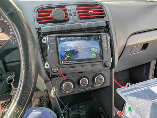

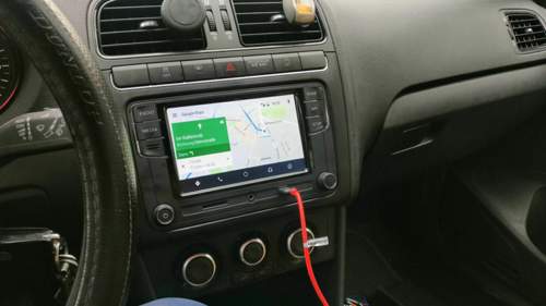

Ich habe mein Radio 2018 für 177€ in der Bucht gekauft.
Komplett mit Android Auto und Apple CarPlay.
Nachträglich habe ich dann noch eine Rückfahrkamera in der Kennzeichenhalterung angebracht und die Kabel hinten an der Rückbank vorbei unterhalb der Türeinstiege ( 5 - Türer ) nach vorne zum Radio verlegt.
Von dort aus einfach von hinten in den Radioschacht. Dazu hatte ich einfach einen Draht aus dem Radioschacht in den Fahrerfußraum geworfen und das Kabel der Rückfahrkamera daran angebunden.
Angeschlossen dann zusammen mit so einem Teil:
https://de.aliexpress.com/item/33011522577.html
Und diesem Stecker hier:
https://de.aliexpress.com/item/32960709281.html
Beim Einbau dann auf die richtige Polung achten und, dass die Kofferraumhaube geschlossen ist. Hat mich einige Nerven gekostet bis ich das gefunden hatte.
