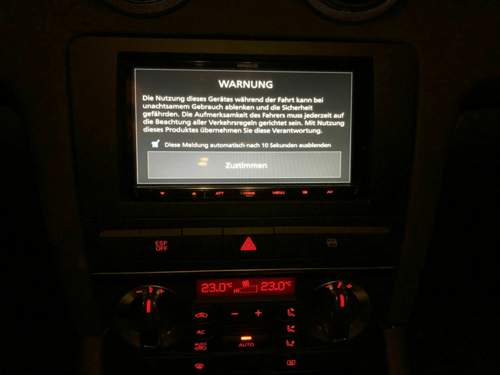

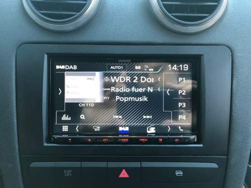

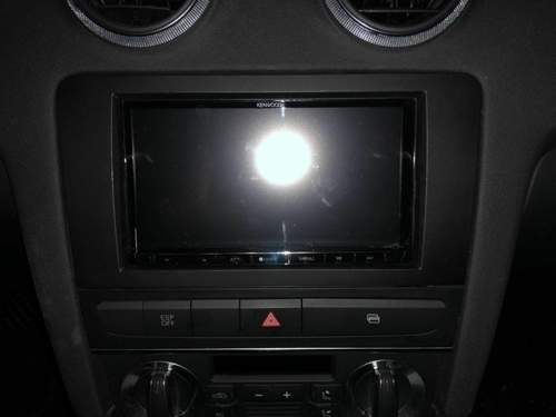

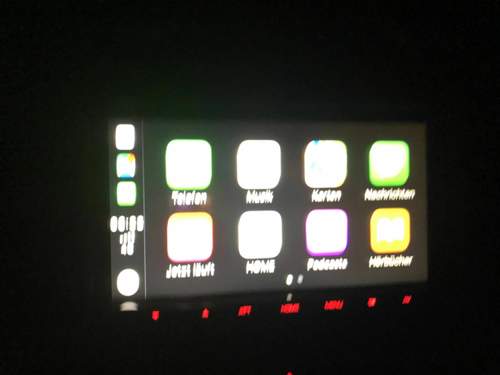

Ich habe mich für das Kenwood DMX7017DABS entschieden und bin übelst begeistert. Selbst der Sound ist wesentlich besser als mit dem originalen RNS-E.
Das Einbauset mit Blende von ARS24 entspricht sogar sehr annähernd dem originalen Farbton. Das Radio mit Blende passt super ins Auto.
Stell doch bitte mal ein Bild hier ein.
@goldy67 schrieb am 12. November 2018 um 11:41:58 Uhr:
Bitteschön :-)

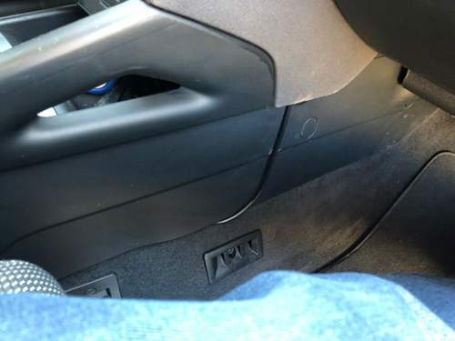

Hab noch ein Bild im Hellen gemacht. Weiß jemand wie man das usb Kabel unter die Verkleidung bekommt? Ich habe mir im Netz noch ein USB Stecker zum Verbauen besorgt und würde den am Ende der Mittelkonsole anbringen wollen.
Ich habe bei meinem die USB-Buchse im Handschuhfach oben links in dem Plastik-Fach verbaut.
Da bekommt man das Kabel super einfach hingezogen,
und das Fach kann man einfach ausclipsen, um das Kabel zu ziehen, und die Buchse einzubauen.
Ausserdem stört die Buchse dann nicht die Optik der Mittelkonsole, aber das ist natürlich Geschmackssache.

Das habe ich in der Mittelkonsole unter dem hinteren Aschenbecher verbaut. Stört niemanden und fällt überhaupt nicht auf.
