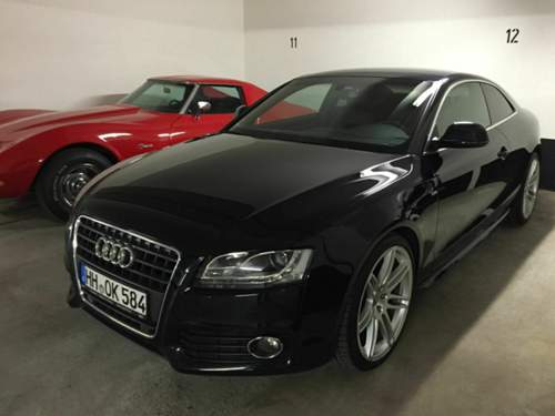

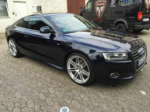

Guten Tag Männer, vor dem Sommer habe ich es mir vorgenommen mein Auto zu polieren. Der Lackzustand ist sehr gut , deswegen habe ich mich für Dr. Wack A1Speed Wax plus 3 entschieden. Ich habe es noch nie gemacht und wollte zum ersten mal selber probieren um die kosten zu reduzieren. Eine Poliermaschine habe ich auch! Jetzt ist die frage, darf ich auch nicht metallische Karroserieteile mitpolieren solche wie Frontstoßstange, Heckstoßstange und mit einer Poliermaschine oder Handarbeit ?? und vllt ein Paar gute Tipps von euch an den Anfanger??? Danke im vorraus!!!

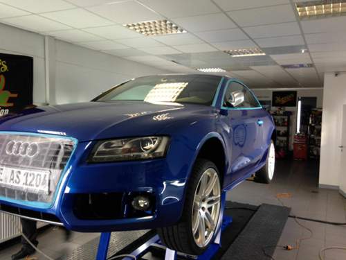

Detailing ist eines meiner Geschäftsfelder 😉 Eine ordentlich AUFBEREITUNG verschlingt nicht selten um die 25 Arbeitsstunden. Je nach gewünschter Versiegelung sind solch "hohe Kosten" völlig legitim. Gute Arbeit kostet eben Geld.
volle Zustimmung!
und ob jemand in 1 oder 2 tagen ein auto lackiert- steht bei mir bei eine Versiegelung nicht zur debatte!
fakt ist; ich habe genug 150€ Aufbereitungen bei ihm gesehen u.a. teilen wir uns eine 250m2 halle und da stehen öfters diese Opfer...
Mir war es meiner ; sowie bei unserem A3 Cab sowie a7 - jeder Cent wert!

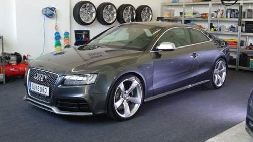

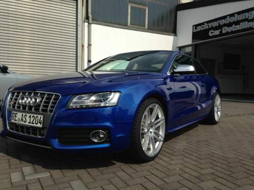

Eine ordentliche Aufbereitung kostet ihr Geld. Das wichtigste dabei ist nämlich die Zeit. Je langsamer man arbeitet mit der Maschine, desto besser wird das Ergebnis.
Natürlich kann man auch ein Auto für 150 € aufbereiten. Zack, einmal drüber über die Karre. Hologramme rein. 90% der Leute wissen nichtmal was das ist oder stehen an der Tanke und denken sich, "yeah, coool, was für eine toller Effekt". 99% der leute können die Arbeit einer professionellen Aufbereitung nicht wertschätzen. Bestes Beispiel sind schwarze/dunkle Autos. Dort erreicht man extrem Unterschiede in der Aufbereitung.
@TE: Hast du eine Rotations oder Exzentermaschine. Ich gehe davon aus, dass du Anfänger bist. Nimm bitte ein Exzentermaschine. Schafft die gleichen Ergebnisse, nur nicht so schnell. Nur ist eine Rotationsmaschine nichts für den Anfänger, da hier verschiedene Gefahren lauern. Z.b. zuviel Lackabtrag bis hin zur Grundierung (v.a. an den Stellen die sowieso dünnern sind, z.B. Kanten oder Plastikteilen, weil diese die Wärme nicht sogut ableiten können. Des Weiteren besteht die Gefahr der Hologrammbildung.
Ansonsten ist eine Exzentermaschine idiotensicher und du kannst nichts kaputt machen. Bei falscher Bedienung bleib der Teiller einfach stehen und es erfolgt kein Lackabtrag 😉

sag sowas nicht, ein Bekannter von mir hat es hinbekommen mit der Exzenter den Lack an der Stoßi warm-/durchzupolieren. Daher sollte man auch mit der Exzenter nicht zu lang auf der gleichen Stelle polieren und auch nicht mit dem ganzen Körpergewicht Druck ausüben.
Ehrlich jetzt?! 😕 Wow, das habe ich noch nie erlebt. Mein Exzenter bleibt bei der kleinsten Unebenheit/Sicke etc. sofort stehen....
