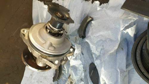

Hallo liebe Leute,
mir ist heute morgen mein e39, VFL Bj 99 mit 162t km in Rauch aufgegangen. Während der Fahrt auf der Autobahn bemerkte ich Rauch aufsteigen aus dem Motorraum, ich fuhr auf eine Parkbucht und bemerkte dabei, dass das Batteriesymbol an ist und die Lenkung schwerfällig wurde. An der Parkbucht gehalten, bemerkte ich, dass Flüssigkeit irgendwo aus dem Motorraum auslaufen muss. Da ich einen extrem wichtigen Termin hatte musste ich jedoch weiterfahren. Mit 80 km/h ca und 15km später (Auto rauchte während der Zeit nicht) ging es wieder los. Es begann zu qualmen aus dem Motorraum, Batteriesymbol ging an, zusätzlich das Anschnallsymbol. Sodann verabschiedete sich mein Radio.
Nun steht das Auto irgwndwo im nirgendwo, und ich weiß nicht, ob ich es abschleppen lassen oder nur die Batterie vor Ort austauschen muss. Oder gar nur Kühlwasser für den Motor? Jede Hilfe kommt mir gut gelegen. Da ich sofort mit dem Taxi weiter musste, konnte ich nicht selbst schauen. Und nun bin ich auch schon wieder unterwegs und zu weit weg, um nur mal nachzuschauen, ob Kühlflüssigkeit nachfüllen ausreicht. Das Auto steht 60km von meinem Wohnsitz entfernt.

Gibt Neuigkeiten. Der Lagerkopf der Wasserpumpe ging kaputt, dadurch sind einige Flügel der Wasserpumpe irgendwo in den Motor geschleudert worden, die der Mechaniker jetzt nicht mehr finden kann ohne den Motor auszubauen.
Genau so verlief es bei meinem 520er ja auch.
Glück war, dass das Ganze rund 2 Km vor meiner Haustür passierte, und die Strecke da fast nur bergab geht.
Somit konnte ich das Auto ohne Motor laufen lassen, erst die letzten 200 Meter geht es wieder bergauf und ich startete nochmals, also kein roter Temperaturbereich.
Nach Spülung des Systems und Austausch der Wasserpumpe gab es keine Folgeprobleme (Motor wurde aber auch nicht heiß gefahren).
Viel Glück, dass auch dein 5er von Folgeschäden bewahrt bleibt.
Evtl hat dich die Kombination aus kühlen Außentemperaturen, Zusatzwasserpumpe, Fahrtwind und E Lüfter gerettet..
Habe euch noch ein Bild gemacht
Ja typische Geschichte mit den Kunststoffschaufeln.
Daher empfehle ich immer WAPU mit Metallrad.
