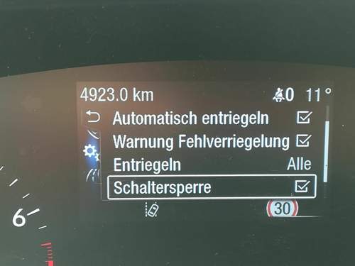

Frage wer weis was die Funktion im BC Schaltersperre bewirkt. siehe Bild.Sie findet man unter Fahrzeugeinstellung,Verriegelung.
Wenn ich mich nicht irre dann ist das die Möglichkeit die elektronische Ver- und Entriegelung Städte auf der Innenseite der Fahrertür zu blockieren. Quasi als Schutz davor, dass, wenn das Fenster einen Spalt geöffnet ist, niemand hineingreift und die Türen entriegelt, um z. Bsp. an den Kofferraum zu kommen. Wirklich sicher bin ich mir jetzt auf Anhieb aber nicht.
Ich wäre mir ziemlich sicher, dass beide Punkte in der Bedienungsanleitung aufgeführt sind. Öffnen nur Fahrerseite und das andere sind mir auf jeden Fall schon mal begegnet.
http://www.fordservicecontent.com/.../Content?...
Steht tatsächlich etwas im Manual, so richtig schlau wird man daraus allerdings nicht.
Ich meinte die richtige BDA, die dem Auto beiliegt. Ich sehe nachher mal nach.

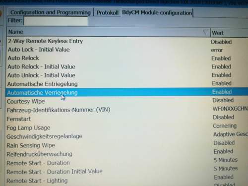

Autolock - Initial Value gibt es einmal.Autolock noch mal gibt es bei mir nicht.

Autolock - Initial Value gibt es einmal.Autolock noch mal gibt es bei mir nicht.Siehe Bild

Autolock - Inital Value auf enabled setzen. Steht aktuell auf Error.
Ich habe nur den Parameter automatische Verriegelung von error auf enabled gesetzt und es funktioniert einwandfrei. Also nur den Parameter, der im Screenshot blau markiert ist.
