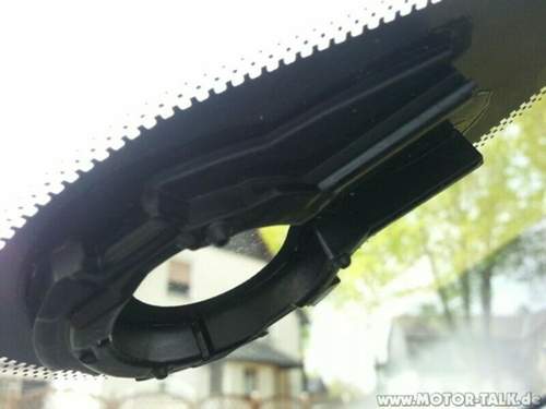

Zu Beginn habe das VFL Model und die 1 Zonen Klima und möchte RLS + Abblendbaren Spiegel nachrüsten, Scheibe ist drin. Habe einen Spiegel gefunden weiss aber nicht ob dieser richtig ist. link
Gfdgdf
passt der hat die große aufnahme
