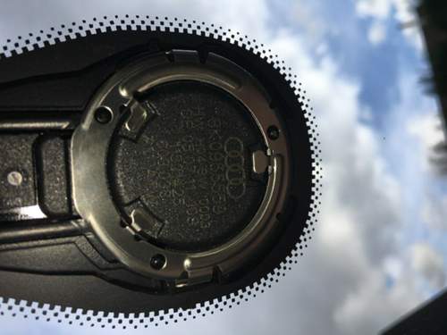

So habe mir den Regensensor empfindlicher codieren lassen. Er funktioniert jetzt etwas besser aber noch nicht zu 100%. Nun meine Frage wie bekomme ich den Sensor von der Scheibe (siehe: Foto), da sind Eisenclipse dran, kann ich die abdrehen oder wie genau funktioniert es, da ich den Sensor reinigen möchte. Um ihn wieder dran zu bekommen, brauche ich da einen extra Kleber oder habt ihr einen anderen Tipp?
ausclipsen vorsichtig mit einem Schraubendreher
Brauche ich um den Sensor wieder an zubringen ein Gelpad oder ist es nicht unbedingt nötig?
offiziell brauchst du ein neues; aber wenn du ihn sauber abbekommst geht es auch so
Und wenn ich es nicht sauber hin bekomme, schadet es, wenn ich ohne paar Tage fahre, bis mein neuen Pad geliefert wird?
nein; geht halt der Regensensor nicht (richtig)

Ok, dann versuche ich nachher mal mein Glück. Da der Sensor eh nicht richtig funktioniert, ist es nicht so schlimm 😁
So, habe alles komplett abgebaut und siehe da, die haben tatsächlich beim Scheibentauschen, das Gelplättchen nicht eingesetzt. Habe da jetzt ein Silikon Pad von eBay eingesetzt (extra für den Sensor). Jetzt funktioniert es 100%ig.
na geht doch ; da lag ich ja nicht verkehrt
