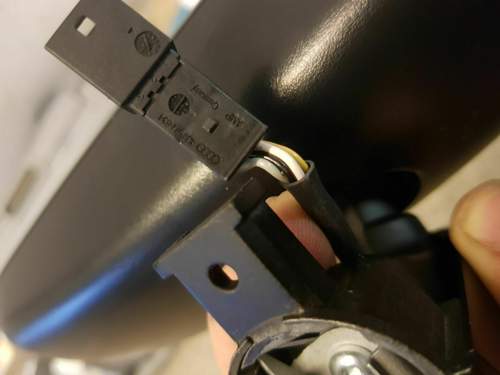

Hi!
Vielleicht kann mir hier jemand bei meinem Problem weiterhelfen!
Ich möchte in meinem Audi Avant B8 einen automatisch abblendbaren Innenspiegel verbauen, den ich aus dem Vorgänger E8 ausgebaut habe.
Der Stecker an dem Spiegel hat 6 Anschlüsse:
1- Klemme 15 Zündung +
2- Masse
3- +12V Rückfahrsignal
4- Außenspiegel +
5- Au?enspiegel -
6- Innenleichte
So weit so gut, nur der original Kabelbaum von Audi zum Nachrüsten hat 8 Anschlüsse für den B8.
Wär klasse, wenn mir von euch sagen könnte wozu die zwei weiteren Anschlüsse sind oder mir die komplette Belegung des Steckers sagen kann.
Das mit dem Dauerplus hat mir keine Ruhe gelassen und ich habe eben noch einmal umverkabelt. Vielen dank ersteinmal an die Leute die mir hier weitergeholfen haben, insbesondere Spuerer der mir den entscheidenden Tipp gab :-)
Benötigt wird: 8 Pol Stecker (8k0 971 833) für Innenspiegelbuche und 3 Reparaturleitungen
Der Innenspiegel wird leicht zur Seite gedreht um ihn abzunehmen. Und entsprechend heraufgedreht um den neuen anzubringen.
Der Spiegel hat einen 8fach Stecker:
Pin1: sw/ro - Plus
Pin2: br - Masse
Pin 3 - 5
Pin6: ws/bl - Schalterbeleuchtung geht zur Innenleuchte
Pin 7-8
Der Regensensor hat 3 Pins:
Pin 1: ro/ws - Dauerplus
Pin2: br - Masse
Pin3: li/ws - Regensensorinfos
Der Stecker für den Innenspiegel wird mir den Reparaturkabeln wie folgt belegt. Pin1 / 2 und 6. Zumachen und alles ist gut.
Der Regensensor wird nicht angefasst.
Die Innenleuchte wird abgebaut indem man das Brillenfach öffnet und mit einem TORX die Schraube rausdreht und das ganze Fach herauszieht. In den Innenleuchte sitzen (bei mir) 3 Stecker - Innenleuchte, Innenleuchte hinten und Schiebedach.
Hier ist der 8polige Flachstecker der gesuchte. Herausziehen und öffnen.
1) Pin 1 ist unbelegt und bekommt (Reparaturkabel 1) Pin6 des Innenspiegels eingelegt.
2) Plus findet man am Flachstecker beim rot/gelben Kabel. Das wird aus dem Flachstecker herausgedrückt und statt dessen kommt nun (Reparaturkabel 2) Pin1 des Innenspiegels hinein. Die beiden Kabel (ro/gelb und RepKabel 2) müssen miteinander verbunden werden. Ich habe das gelöst indem ich das Endstück des Reparaturkabels abgeschnitten, gecrimpt und zu einem Y-Ansatz verlötet habe an den ich rot/gelb gelegt habe. Kann man auch über eine Lüsterklemme machen, aber dann zerstört man ggf den PIN von rot/gelb. Das wollte ich nicht um den Eingriff rückbaubar zu halten.
3) Masse liegt am braunen Kabel neben rot/gelb. Hier beim rot/gelben kabel vorgehen und mit (Reparaturkabel 3) Pin2 des Innensteckers verbinden.
Meine Reparaturkabel hatten für die Flachstecker den falschen Kamm. Ich habe den Kamm abgeknipst, dann passte es.
Nun wird alles zusammengesteckt und mit dem Innenspiegel verbunden.
Test Innenspiegel:
Am Spiegel sollte jetzt links die grüne Diode leuchten (abends ist zusätzlich der Schalter rot beleuchtet)
Der Motor wird gestartet mit Lichtstellung auf AUTO.
Innenspiegel: Jacke auf die Windschutzscheibe über die Lichtsensoren (am Spiegeöfuß über den Regensensor) und die Diode vorne im Innenspiegel. Der A4 wird jetzt Licht anschalten, weil die Sensoren denken dass es dunkel ist.
Nun im Auto mit der Taschenlampe die rechte Diode beleuchten. Der Spiegel dunkelt (grün) ab.
Test Regensensor:
Eimer Wasser und Wasser über die Scheibe am Sensor laufen lassen. Ggf einmal den Wischschalter hochsetzen. Die Wischer sollten sich jetzt dem Wasserfluss anpassen und schneller werden wenn es neues Wasser gibt.
Funktioniert das alles, dann kann man alles zusammenschrauben und nen Feierabendbier trinken.
Schliesst man nun das Auto zu erlischt die grüne LED am Innenspiegel, dh Strom wird am Bordsteuernetz abgeschaltet.
Anders ist es zB. wenn man Dauerplus am Regensensor abnimmt. Hier bleibt Plus auch nach dem Anschliessen anliegen.
Ich hoffe das hilft Euch weiter.

Guten Abend,
ich bin neu hier und komme gleich mit einem Problem, ich fahre einen A4 B8 von 2011. Mit Licht- und Regensensor. Ich habe mir einen aut. abblendbaren Spiegel besorgt und eingebaut. Ich habe vom 8 poligen Stecker der Innenleuchte Pin 3 (rot/gelb) und Pin 4 (braun) genommen und mit Pin 1/2 vom Spiegel verbunden. Der Spiegel macht auch was er soll, nur wo muss Pin 6 vom Spiegel hin? Ich habe in der Leuchte noch einen kleinen Stecker mit 4 Leitungen und einen größeren blauen 6 poligen Stecker bei dem nur Pin 1 und 2 belegt sind? Ich hoffe mir kann jemand helfen.
Des weiteren habe ich die Frage ob der An bzw. Aus-Knopf des Spiegels immer leuchtet? Das ist bei mir aktuell so, oder lags daran dass es beim Einbau schon leich gedämmert hat?
ja der ist immer an bei Zündung an
wenn er bei Zündung aus leuchte = falsch angeschlossen
Oh, hätte nicht gedacht das er immer rot leuchtet, such am Tag zum Beispiel. ...aber Danke Scotty für die promte Antwort. Kannst Du mir vielleicht auch sagen wo Pin 6 vom Spiegel hin muss?
http://www.motor-talk.de/.../...egel-steckerbelegung-t3078969.html?...
Danke für die Antworten, ich war bis grade draußen am Spiegel, er läuft soweit. Nur habe ich das Problem, dass der Spiegel abdunkelt wenn die Innenleuchte angeht. Liegt wahrscheinlich am nicht angeschlossen Pin 6 des Spiegels??? Ich weiß nicht wohin damit am 8 poligen Stecker der Lampe ist Pin 1 nicht belegt, es gibt aber auch kein Gegenstück zu Pin 1 an der Leuchte selbst. Wo muss ich Pin 6 vom Spiegel den anschließen?
ja richtig
in die leuchte am flachen schwarze Stecker; pin hab ich gerade nicht auswendig da
auch Pin 6...am 8 poligem Stecker...
