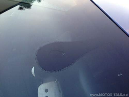

Muss ich denn irgendwas angeben wenn die meine Frontscheibe tauschen, sodass der Regensensor montiert werden kann?
poste mal ein bild von deiner Aufnahme des Spiegels- von AUSSEN
Hier 2 Bilder, hoffe man kann alles erkennen was wichtig ist...
Scheint als wäre irgendein Sensor schon verbaut???
Img-3468
Img-3469
ja du hast einen Lichtsensor verbaut?!
hast du die Position AUTO auf dem Schalter ?
jedenfalls hast du die große Aufnahme und damit passt der spiegel ohne neue Scheibe
Nein, den Lichtschalter mit Auto habe ich nicht...
Habe mir die Aufnahme gerade selber das erste Mal angeschaut; sieht doch so aus als wäre bereits was verbaut oder täusche ich mich?
Den automatisch abblendbaren Rückspiegel möchte ich sowieso nicht haben, mich interessiert nur Regensensor und Lichtsensor bzgl. Coming und Leaving Home...
