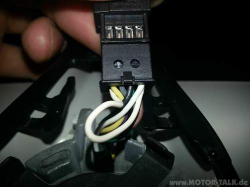

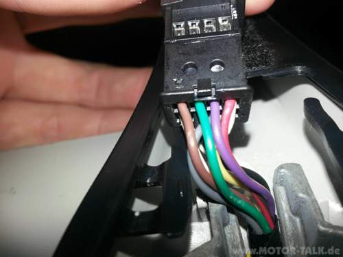

hey...
erstmal danke für die erklärungen aber steig da noch nicht ganz hinter.
bin auch gerade dabei den abb. innenspiegel nachzurüsten und hätte auch ein paar fragen dies bezüglich...
Spiegel ( 8T0 857 511 A Z62 )
8 Pol Stecker ( 8K0 971 833 )
sind besorgt...
regensensor habe ich.
nur meine pin (farben) stimmen mit euren nicht überein... (siehe bilder)
ich hätte...
1Pin (2x weiss ???) Zündungsplus
2Pin (1x schwarz) Masse
3Pin (grau)
4Pin (gelb)
5pin (braun)
6Pin (grün) innenleuchte
7pin (lila/gelb)
8pin (1xrot und 1xweiß ???)
laut eurer Aussage müsste es ja wie folgt ausssehen...
1Pin (weiss)
2Pin (schwarz)
3Pin (grau)
4Pin (gelb)
5Pin (braun)
6Pin (grün)
7Pin tot
8Pin tot
wieso habe ich in Pin1 zwei weisse ? und wieso geht der zweite mit in Pin8 ist das richtig oder kann ich das zweite weisse abklemmen ?
wie sieht es mit Pin 3,4 und 5 aus ? kann ich diese ebenfalls abklemmen, weil ich keine abblendbaren außenspiegel habe und das rückfahrsignal nicht brauche?
und was passiert mit Pin7 (lila/gelb) und Pin8 (1xrot und 1x weiss) ?

Hast du hier in dem anderen Thread auch mal geschaut? Evtl. hilft das auch schon weiter, ich habe vor kurzem umgerüstet...
http://www.motor-talk.de/.../...spiegel-nachruestbar-t2157170.html?...
Hattest du auch den 8-poligen Stecker im Fzg. verbaut? Ich habe nur ein einziges Kabel legen müssen, zum Spiegel gehen also jetzt 4 Leitungen.
habe ihn jetzt grad innerhalb von 5 min. zum laufen bekommen...
habe einfach den neuen Spiegelstecker in den alten gesteckt, denn die belegungen stimmten überein.
(also Pin 1,2 und 7).
habe dann Pin6 grün (Innenleuchte) mit der Innenleuchte verbunden. (Kabel gezogen) fertig. funktioniert super
versteh das ganze problem nicht, was da alles diskutiert wird.
hab es jetzt mal Photoshop mäßig dargestellt ;P
die restlichen habe ich ebenfalls gelassen vllt. kann man sie ja für eine weitere umrüstung gebrauchen.
und schlimm scheint es auch nicht zu sein, denn das gegenstück ist an dieser stelle sowieso tot.
gruß
Bild-3
Das versteh' ich leider auch nicht. Die Grundbelegung ist immer die selbe:
Pin 1 - Zündungsplus Klemme 15,
Pin 2 - Masse,
Pin 6 - Innenbel.
und somit funzt der autom. ablendb. Spiegel immer!
Pin 3 für das Rückfahrsignal brauch man nicht unbedingt und ist auch bei Spiegel mit Fernlichtassistent anders belegt (CAN High),
Pin 4 und 5 sind für die Ansteuerung der autom. abelndbaren Außenspiegel zuständig, also nur dann relevant wenn man diese auch nachrüsten will.
Pin 7 ist belegt, wenn ein Luftfeuchtesensor verbaut ist (3 Zonen Klima, ggfs. auch 1 Zone bei MJ2012)
Pin 8 ist (eigentlich) nur belegt, wenn man den Fernlichtassistent drin hat (CAN low).
Wenn der Luftfeuchtegeber original verbaut ist, sind die entsprechenden Pins vom Originalkabelbaum schon da (Pin 1, 2 und 7). Hier brauch' man dann nur Pin 6 zur Innenbeleuchtung verlegen..., also die einfachste Variante🙂 .
@boa4: Bei dir war der Luftfeuchtegeber schon verbaut, deshalb war bei deinem die Kabel schon da. Ich hoffe nur, dass du auch einen Spiegel mit Luftfeuchtesensor genommen hast bzw. den Sensor von deinem alten Spiegel eingebaut hast, ansonsten gibt es eine Fehlermeldung im Bordnetzsteuergerät bzw. Klima.
Die Verdrahtung bei Pin 8 bei deinem ist mir allerdings ein Rätsel und auch in keinem Stromlaufplan versehen, aber da du den eh. nicht spiegelseitig hast/brauchst ist es eh wurscht.
