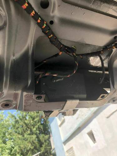

Kannst Du die Verkleidung von Innen her abnehmen? Bei einem ML war ich vor dem selben Problem gestanden -Notentriegelung ausgekugelt
hab sie mit Mühe ohne Beschädigung rausbekommen
Sieht bei der R klasse schlecht aus.
Warte noch auf den bestellten motor.
Beim Rhino muss man zuerst die Heckscheibenverkleidung abnehmen, um an die untere verkleidung zu kommen, und bevor man die abnehmen kann muss die verkleidung um das schloss runter
Beim ML auch aber man kann sie von unten lockern und dann kommst zur zuziehhilfe

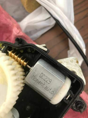

So heute war es soweit, gestern streikte die Heckklappe wieder.
Der innengriff ging doch, war bedienungsfehler von mir.
Man muss in zuerst zur seite schieben und dann ziehen, ich hatte immer nur gezogen.
Der bestellte Motor hatte leider nich den gleichen durchmesser an der Schneckenwelle, jedoch hab ich im Industriegebiet vor Ort den passenden Motor gefunden.
Den Schloss Motor konnte ich nicht ausbauen, bzw habs sein lassen, bevor ich bei 40 grad noch mehr schaden anrichte statt reparatur.
Für den Motor hab ich keine 6€ ausgeben.
Alles zusammengebaut und das Gehäuse mit schrauben gedchlossen ( danke für den Tipp @ MerCaron ).
Alles wieder zusammen gebaut und getestet, bis jetzt geht wieder alles, 1 woche hab ich noch bis Rückreise.
+2
Und hier noch ein Bild vom passenden Motor, der bis auf 1 mm kürzere wellenlaenge identisch ist. Was aber kein nachteil hat auf die funktion
PS: wer selbiges problem hat, noch bin ich 5 tage hier und könnte noch den Motor für euch mitbringen.
