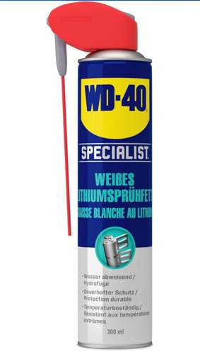

Heute das gute Fettspray bekommen und dann mal ordentlich rein gespritzt, das rattern ist weg und die Dämpfer fahren gefühlt wieder etwas zügiger hoch/runter. Und das sehr geschmeidig. BESTE Produkt!
