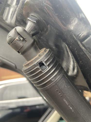

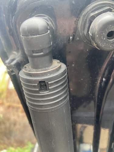

Hey,
ich habe nun auch die el. Heckklappe nachgerüstet.
Meine Motoren haben auch das typische rattern und ich würde die gern schmieren aber in den Öffnungen scheint eine Art Schaumstoff zu sein, so dass ich da gar nichts reinbekomme. Gibts da noch ein Trick?
Beste Grüße
Marcus
41cb34b2-d6a7-4ced-9580-20c2999f962b
9085b960-d7c6-4080-8a4c-cc9ea381a9b4
062fb983-674f-4592-aeee-90a4549a4571
Auf deinem letzten Bild ist ein wenig Platz für die Sprüh-Kanüle. Dort einfach reinsprühen. Bei den anderen Löchern ein wenig mit der Kanüle nachhelfen. Damit du auch an die anderen beiden Löcher auf der Rückseite der Dämpfer kommst, einfach oben ausbauen. Aber damit kennst du dich ja bereits aus. Lass dem Sprühfett ein wenig Zeit zum einwirken bevor du die Klappe wieder in Betrieb nimmst.
@Geizhals na dann werde ich das heute oder morgen mal in den Angriff nehmen. Ja Ein- und Ausbau ist kein Problem. ;-)
Danke dir und schöne Ostern.
Ich habe bei meinen ein PTFE (also Teflon) Spray benutzt. Dort ist das PTFE in einer Alkohollösung feinst verteilt. Der Alkohol verdunstet und hinterläßt das reine PTFE. Grund: ich bin bei so etwas mit Fett immer ein bischen vorsichtig, da Fett dazu neigt den Dreck anzuziehen. Auf die Schnelle habe ich nämlich keine (zerstörungsfreie) Möglichkeit gesehen, den Dämpfer zu zerlegen. Falls daß jemand schon mal gemacht hat, gerne her mit den Bildern 😁 Nach kurzer Einwirk- und Verdunstungszeit habe ich die Klappe ein paar Mal auf und zu gefahren und das Rattern ist komplett verschwunden. Mal sehen wie lange 🙂 Ich könnte mir vorstellen, daß dort Gummidichtringe verbaut sind, die mit der Zeit anfangen zu "schubbern" und das Geräusch verursachen. Das es dort eine Zahnstange (o.ä.) an Schmierung fehlt und diese mit nur einem kurzen "Schuß" Schmiermittel rühigestellt werden, kann ich mir irgendwie nicht recht vorstellen. Zumal man über die Öffnung(en) gar nicht gezielt etwas treffen kann. Der dort vorhandene grobporige Schaumstoff soll wohl einerseits die Geräusche etwas dämpfen und als Staubeindringschutz dienen.
Also bei meinen Dämpfern habe ich bisher noch keinen Weg gefunden, den grobporigen Schaumstoff zu überwinden. :-(
Würde den auch ungern kaputt machen wollen.
War der bei dir offen, so dass du ohne Probleme reinsprühen konntest?
Beste Grüße
Marcus
@Lightningman schrieb am 26. April 2022 um 08:33:02 Uhr:
Hallo Marcus,
Bei mir sitzt der Schaumstoff direkt vor dem rechteckigem Ausschnitt (also keine "Luft" vorhanden). Ich habe von "oben", also in Richtung Kugelzapfen von der Heckklappe, das Sprühröhrchen vorsichtig reingesteckt und den Schaumstoff etwas in Richtung Kofferraum (also nach "unten"😉 gedrückt. Man merkt, daß man am Schaumstoff vorbei an etwas stößt (die Kolbenstange). Mit ein klein wenig Gefummel bekamm ich das Sprührörchen so hin, daß es gerade nach unten zeigte. Dann 2-3 kurze Sprühstöße mit etwas Zeit dazwischen, damit das Mittel entlang der Kolbenstange nach unten laufen konnte. Ich habe auch nur von "vorne" (also in das sichtbare Loch) gesprüht. In das hintere Loch kommt man nur gescheiht dran, wenn man den Dämpfer abbauen würde. Ich halte es auch nicht für notwendig, da ich nicht glaube, daß sich dort zwei "getrennte" Kammern befinden. Das ist alles ein Raum.

Das sieht bei mir genau so aus. Wie gesagt, versuch "oberhalb" vom Schaumstoff mit dem Sprühröhrchen rein zu kommen. Etwas wirklich kaputt machen kannst Du da nicht. Im allerschlimmsten Fall vergrößerst Du eine "Pore" des Schaumstoffs. Ich denke spätestens nach 2-3 schliessen des Kofferraums hat sich der Schaumstoff wieder in seine alte Position zurückgedrückt.
