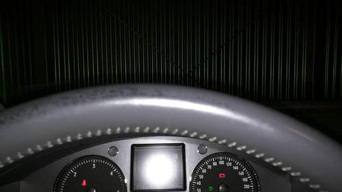

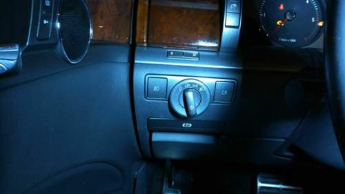

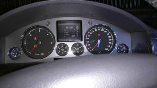

Also ich habe Euch mal ein paar Bilder gemacht. War jetzt extra draußen und es ist dunkel
Soll beim Asi alles grün Leuchten wenn ihr den Li Sensor, auf auto habt?
@soare schrieb am 9. Januar 2017 um 19:04:54 Uhr:
Also die Lampe im Tachofeld ist bei dieser Stellung bei mir immer an, wie bei dir.
Wenn es dannn dunkel ist geht bei mir auch das Licht an und die Tachobeleuchtung wird heller, ich denke aber dieses setzt einen Sensor voraus welcher der Steuerung sagt das es jetzt dunkel ist.
LG Fabian
Ja das denke ich auch so,aber der Sensor ist doch immer ab Werk verbaut oder nicht?
Dazu müssten wir mal auf die Antwort der Profis hier warten.
