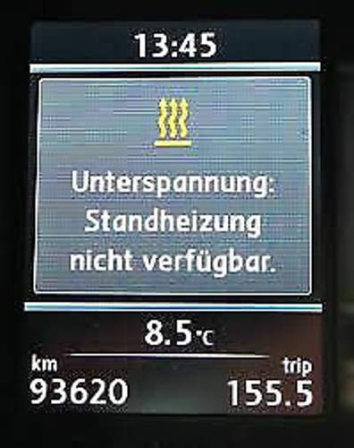

Eine andere Starterbatterie oder ein anderer Generator wird an dem Problem "kurz zum Bäcker" und dem automatischen Einschalten des Diesel-Zuheizers nichts ändern. Eventuell bin ich missverstanden worden (weil ich mit der Betriebsspannung angefangen habe). Meine Idee war es die Betriebsspannung nur für die Standheizung (!) künstlich mittels zusätzlicher Elektronik so abzusenken das die Standheizung sich nicht mehr automatisch zuschaltet. Die Basis dafür wäre eine in der Standheizung vorhandene Sicherheitsabschaltung die eigentlich verhindern soll das die Standheizung bei abgeschaltetem Motor die Starterbatterie zu weit entläd. Theoretisch würde bei geeigneter Spannungswahl dann lediglich ein Hinweis kommen aber kein Fehler im Steuergerät oder der Standheizung.
Hinweismeldung Standheizung
