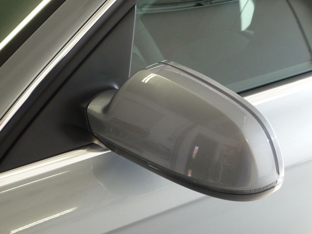

Du musst halt schauen ob du noch die alten "Dumbo"-Ohren verbaut hast oder schon die neuen flacheren, sihe Bild
Bei deinem Baujahr hast du sicherlich noch die "Dumbo"-Ohren...
Wenn du komplett tauschst, sprich Spiegelfüße, Gehäuse und Gläser dann passen auch die neuen...
Teilenr Spiegelfuß "alt", anklappbar: 8T1857409/410 F

8T1857410C 3FZ ist seit dem 01/11/2008 entfallen -> Neue TN: 8T1857410G 3FZ
ich würde sagen.. ALT... und das ist die Außenspiegelaufnahme elektrisch anklappbar + verstellbar + Memory / Schwarz
also für dumbo ohren? diese TN steht nämlich auch noch drauf hab ich grad bekommen: 8T1 857 409 AG 3FZ 😕
eins der stellmotor und eins die aufnahme gibts das?
Die Verstelleinheit gibt es auch einzeln - könnte ja auch mal kaputt gehen, dann brauch man wenigstens nicht den ganzen spiegelfüß...
Der Unterschied zwischen F und G ist die Verstelleinheit mit den Positionssensoren für Memory. F hat die nicht. F hat somit auch einen kleineren Kabelbaum.

der Motor/Verstelleinheit hat eine komplett andere Nummer!
Bj08 wären die alten.
EDIT: was mir gerade auffällt: einmal sprichst du von 8T1857410C und einmal von 8T1857409AG - das würde bedeuten er will die unterschiedliche Spiegelfüße für die rechte bzw. linke Seite verkaufen!
...409. = linker Spiegelfuß
...410. = rechter Spiegelfuß
...C =MJ 09 "alt"
...AG = MJ 10 "neu"
