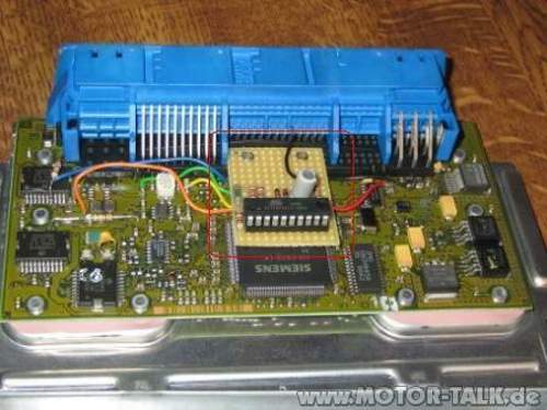

Hallo Freunde,
ich möchte den interessierten unter Euch heute ein Zusatzsteuergerät (ZSG) für das Automatikgetriebe des E39 530d kurz vorstellen. Das ZSG wurde von SZWT78 entwickelt, gebaut und man kann es von ihm auch beziehen.
Im Prinzip sorgt es dafür, daß die Wandlerüberbrückungskupplung (WÜK) nicht erst ab 90 bzw. 100 km/h schließt, sondern bereits ab 45 km/h. Das bedeutet, daß dieses Gewühle im unteren Geschwindigkeitsbereich endlich der Vergangenheit angehört und nicht ein Großteil des Drehmomentes im Wandler in Wärme umgewandelt wird. Ausserdem bringt das im Bereich unter 100 km/h eine Spritersparnis von ca. 0,5 l pro 100 km. Ich fahre das Modul bereits seit einigen Monaten und hatte es jetzt für ein update an SZWT78 geschickt, und mußte deshalb die vergangene Woche ohne ZSG fahren, was für ein Graus😰.
Das ZSG ist für Leute gedacht, die eher cruisen als heizen wollen, obwohl das damit natürlich auch geht, aber das ist nicht der Sinn der Sache. Wenn man innerorts fährt, ist mit dem ZSG die Motordrehzahl bei 50 km/h genau 1000 u/min und alles läuft ruhig und angenehm. Genauso geht das in höheren Geschwindigkeiten weiter, bis die WÜK bei 90 - 100 km/h normalerweise sowieso schließt. Alle Fahreigenschaften bleiben erhalten wie kickfast, kickdown u.s.w., kein vibrieren oder ruckeln, alles erste Sahne.
Der Einbau des ZSG ist dank einer beschriebenen und bebilderten Anleitung, welche natürlich mitgeliefert wird, für den Bastler überhaupt kein Problem. Man sollte allerdings löten können. Es sind neun Kabel an den Kabelbäumen des Motor- und des Getriebesteuergerätes anzulöten. Das ist aber weiter kein Problem und in 1 Std. erledigt. Der Spezi braucht nicht mehr als 20 min.
Wenn der eine oder andere Interesse hat, kann er gerne dem SZWT78 eine Anfrage schreiben oder natürlich auch hier Fragen stellen.
Ich kann das ZSG reinen Gewissens weiterempfehlen.

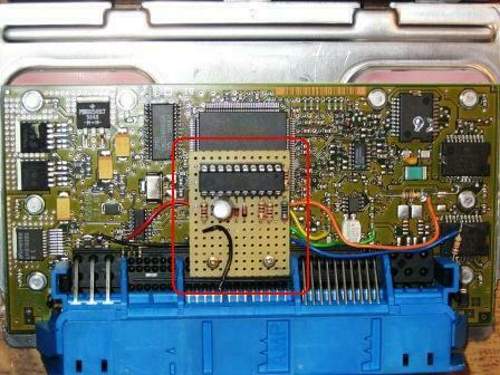

im Anhang habe ich für alle Interessenten nochmal ein paar Bilder vom umgebauten Getriebesteuergerät gemacht. Hier läßt sich deutlich die saubere Arbeit von SZWT78 erkennen.
Ich habe jetzt das erste mal nach Umbau auf ZSG 2.0 getankt und einen rechnerischen Verbrauch von 8,4 l / 100 km und das ist für einen 530 dA nicht schlecht. ( 30% Stadt, 30% Landstraße, 40 % BAB ca. 130 km/h)
Das untere Limit habe ich da bestimmt noch nicht erreicht.
Was den Fahrkomfort anbelangt, ich möchte nicht mehr im Originalzustand fahren müssen😛
MfG Thomas

Jetzt, wo es nicht mehr gelötet und Öldruck angehoben werden muss, sondern lediglich das Getriebesteuergerät zum Update geschickt werden muss, ist hier still geworden. Es schreibt keiner außer Dir und mir.
Anscheinend stört viele das Gewühle im Wandler nicht so sehr wie uns😕.
Ich möchte jedenfalls nicht mehr ohne die Modifikation fahren. Bin mittlererweile bei einem errechneten, tatsächlichen Verbrauch von 8,1 L / 100 km bei normalen Fahrprofil.
Ich glaube, der eine oder andere hat auch Bedenken, was den Einfluß der Steuerung auf die Haltbarkeit des Getriebes anbelangt!?
MfG Thomas
