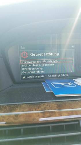

Habe ein e60 525d Automatik, sowas ist mir vorher noch nie passiert, war einkaufen bin zum Auto, gestartet auf r und einen Meter Rückwärts und dann ist der Gang in N und die Meldung getriebe gestört evtl Rückwärtsgang nicht möglich, auto aus und wieder an und die Anzeige war weg, komisch. Was kann da nur los sein, Bild hochgeladen

@Samisamsun
525xd lci
Ich exakt das gleiche, nur ging der Wagen aus und sprang nicht mehr an.
Es war der Kurbelwellensensor.
Kann bei dir aber was anderes sein.
@PPPatrick
Wir haben den Wagen kurz auf die Hebebühne und untenrum war es verölt, der Kollege meinte evtl hast du zu viel getriebe Öl verloren leider war kein auslesegerät vorhanden, was hat dich der spass denn gekostet
@Samisamsun
€ 700.-
Ich war auf eine BMW Werkstatt angewiesen, da 300km von Wohnort entfernt und die mussten 3 Tage lang suchen weil kein Fehler abgespeichert war...
@PPPatrick
Das Problem ist, der zeigt überhaupt nichts im bordcomputer an, ich bin kurz davor mir wirklich ein auslesegerät zu holen damit ich nicht jedes mal zu jemanden rennen muss
