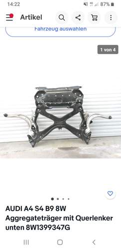

da muss doch nur das Strebenkreuz ab, oder?
Das Strebenkreuz wie beim 8K gibts nicht mehr.
Da muss jetzt die ganze Vorderachse runter....Lenkgetriebe und untere Lenker hängen mit dran. Die haben das schraubbare Kreuz einfach fest verschweisst, da wo es früher verschraubt war
Weiss der Teufel was das soll, danach muss man den Wagen vermessen, einstellen und alle Assis kalibrieren
Also ich bin mir ziemlich sicher dass es den gibt, denn ich habe das Ding verflucht als ich meine stabis eingebaut habe 😉
Jetzt fester Teil der Achse....nicht mehr einzel abschraubbar. Oben liegt die Lenkung drauf

Hi. Nein, muss nicht raus. Alle Befestigungen lösen, Hinterteil (getribe) aufbocken bzw anheben. Sonst kriegt man ölwanne nicht raus.
Ist tatsächlich so unmöglich verbaut im B9. Entweder alles runter oder reinen Ölwechsel machen ohne Ölwanne etc
Nein, Mann muss nur getriebe Aufhängung lösen und Hinterteil etwas anheben (Wagenheber). Habe zuhause sogar ohne Hebebühne geschafft.
Omg wie kann man so ein scheiß verbauen..

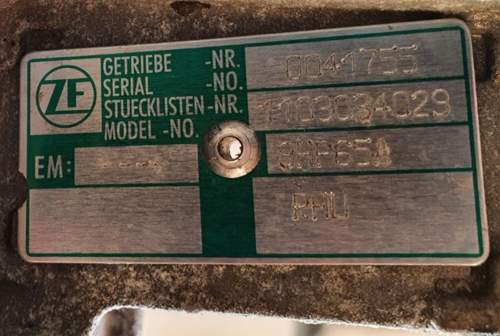

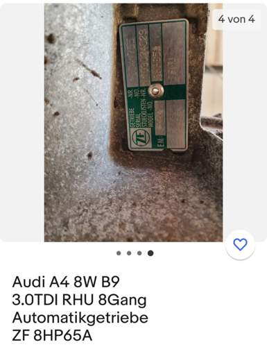

Was für ein Getriebe ist bei dem CRTC- Motor verbaut?
ZF 8HP70 oder ZF 8HP90?
Dürfte 8HP65A sein. Halt wie in den S und RS Modellen.
Ja das stimmt, ich hab diese Anzeige hier gefunden
https://www.ebay.de/itm/144849071990?...

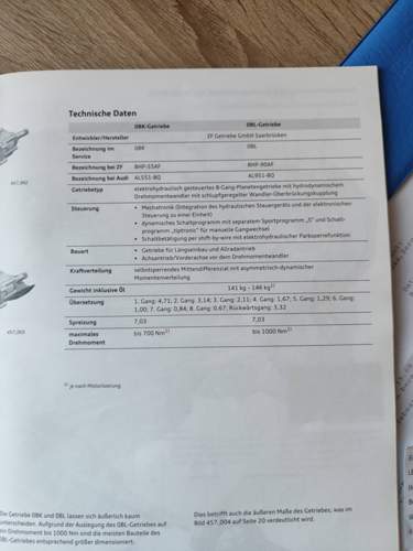

Was verträgt das Getriebe für ein Drehmoment?
Screenshot-20230623-120404-opera
Screenshot-20230623-120353-opera
Normalerweise 650+ ~10%.. Würde sagen 700 nm gehen klar vom Werk. Wobei die Amis speziell in den S/RS Modellen die bis gehtnimmer tunen und die laufen auch. Klar, irgendwann leidet die Mechatronik drunter, aber 700-800 nm ist imo kein Problem.

Moin zusammen!
S und rs Modelle haben etwas andere Getriebe.
Normale" A4 3.0 hat 8hp 55 und die s rs haben 8hp 90 (bis1000 nm)
Nein. A4 B9 3l TDI hat 8HP65A, 0D5, AL552-8Q.
8HP55 ist z.b. in den älteren Biturbo TDIs (EA897 non evo) in SQ5 und A6/A7.
