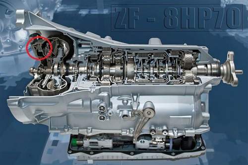

Ich habe mal ein Bild angehängt, wo ich eingekreist habe, was ich als Kupplung bezeichnen würde. Vielleicht meinen wir beide das gleiche, bezeichnen es aber nur anders.
800px-zf-stufenautomatgetriebe-8hp70
Du meinst sicher die Wandlerüberbrückungskupplung.
Dein Problem läßt sich aber mit den geschilderten Symptomen nicht vernünftig einkreisen. Es sieht schon nach einer Fehlfunktion der Wandlerüberbrückung aus aber - wenn das denn der Fall wäre - kann die Ursache auch ganz woanders liegen...angefangen bei fehlerhaften Temperatursensoren (Motor 60 C/Getriebe 30 C) bis hin zur Hydraulik. Vielleicht liegt es aber auch garnicht am Getriebe. Da kann man nur spekulieren. Auslesen des Fehlerspeichers ist auf jeden Fall sinnvoll.
Ich habe Dir im Anhang einmal eine allgemeine Systemübersicht eines Wandlerautomaten eingestellt die die Getriebesteuerung vereinfacht beschreibt. Vielleicht erleichtert das Dir die Diskussion mit dem Service.
