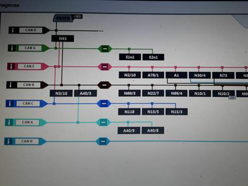

@Gremnet schrieb am 2. September 2021 um 12:49:20 Uhr:
Wie jetzt beim 204 die Bus-Struktur aufgebaut ist hab ich mir noch nicht angeschaut. Traumatisiert mich vielleicht.
Ralf
Hallo Ralf
Sieht an und für sich recht geordnet aus. Siehe Foto
Gruß Michael
S204 2.11. VorMoPf Busstruktur

Hallo Ralf
Beim Blinker hätte ich die Idee das ein Leuchtmittel oder eine verbaute AHK Kontaktprobleme hat.
Zum Lichtschalter hatte ich ja bereits etwas geschrieben: Falsche oder nicht richtig codierte Bauteile verbaut. Das letzte könnte natürlich auch für den Blinker zutreffend sein.
Mir fallen da wenn ich hier auf MT so alles mitlese z.B. auch ein falsches Mantelrohrmodul durch Lenkradumbau oder, oder... ein.

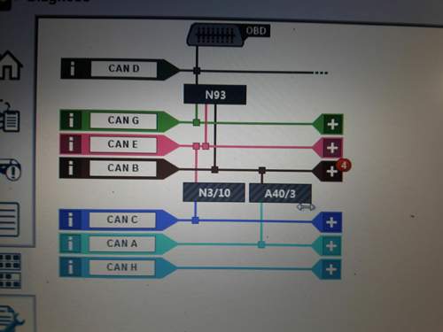

Bus Abschlußwiderstände in irgendwelchen Busverteilern weggegammelt (Widerstand durch Korrosion verändert Übergangswiderstand?) ist auch noch eine sehr heiße Fehlerquelle. Also im Klartext für den Fachmann: Eine Reflektion auf den Busleitungen.
Aber das kann man nur an dem Fahrzeug z.B. mit SD feststellen. Da werden falsche oder nicht richtig arbeitende Baugruppen wie im Foto oder im Klartext dargestellt.
Aber dafür scheitert es dann meistens am Finanziellen (oder Fachpersonal) weil vorher schon tausende für ein altes Wrack für "Kosmetik" und Codierer versenkt wurden.
Gruß Michael
4 gestoerte Baugruppen auf CAN B Innenr.
