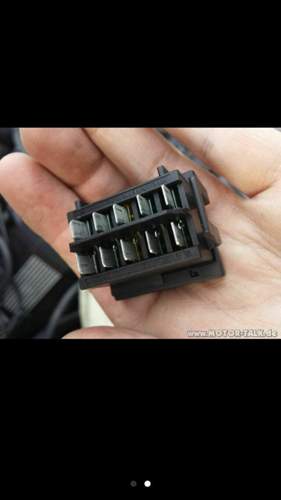

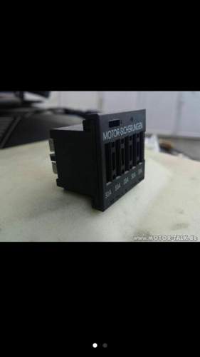

Als erstes die Sicherungen im motorraum prüfen unterm klimafilter rechts

Es ist das ZF 5HP19 da Benziner. Ich habe das gleiche. Könnte auch niedriger Ölstand sein. Schwitzt er ?? Mal den Fehlerspeicher löschen, und die Batterie abklemmen (Reset) Gibt es Probleme beim schalten, fährt er noch vorwärts rückwärts? Hatte das ausgerechnet im Urlaub in Polen, kam der Pannendienst hat den Fehler gelöscht und nach dem Reset kam der Fehler nie wieder. Wichtiger als die Spülung ( ja tötet mich ) ist der neue Filter und die Magnete reinigen weil sich da der Abrieb vom Wandler absetzt. Mit dem neuen Filter hat der wieder richtig Kraft !
